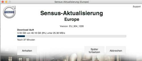

Ich wollte gerade die Navidaten, die ich letzte Woche geladen habe, zertifizieren lassen, da sagt mir doch das Tool, daß die Daten nicht mehr aktuell sind...
Was soll ich sagen, ich lade gerade die 1226, obwohl in der Liste noch 1223 steht...
Oh - dann muss ich auch nochmal laden. 😮
Lade gerade, bin mit Kabel direkt am Switch dran
bei 100mbit Leitung, ist der lahm der Server...1226 steht da
... rund 25 MB/s an 400 MBit-Leitung. 😉

Mist, vor etwa 2 Wochen erst die 1223 installiert.
Ist da ein Bug in der Karte, oder wieso kommt so schnell die neue?
@daveg schrieb am 12. Juli 2018 um 12:19:36 Uhr:
Ja nje snaju... 😉
Die 1226 zumindest funktioniert tadellos.
