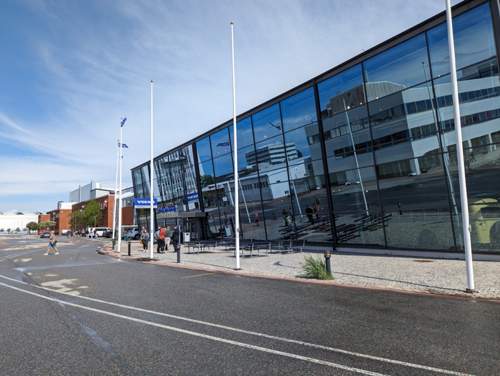

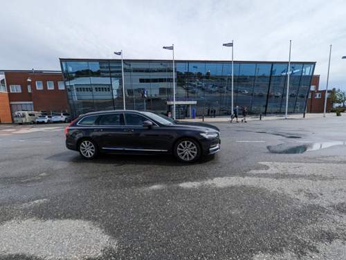

Hej, bin zur Zeit in Schweden unterwegs und muss sagen das die Sensus Karten an sich gut und vollständig sind... Aber: Navigation in Orten wie Göteborg ist eine Zumutung wenn man Fremd ist. Die Anzeigen sind im Vergleich zu gMaps oder so echt sehr mau bzw. Informationsarm. Zum Beispiel fehlt die Angabe wie "Richtung XY"... Da steht dann nur Pfeil Links oder Rechts... Zum Beispiel heute in Göteborg incl. Volvo Museum.
Da war gMaps und TomTom echt super!
Pxl-20230717
Pxl-20230717
Pxl-20230717
Für Göteborg und Navi braucht man aber eh schon viel Geduld und Konzentration. Bin beruflich da 2-3x im Jahr und jedes Mal bekommt man das Gefühl, als ob der Strassenplaner eine Zeichnung seiner Kids als Vorlage genommen hat. Und seit Corona bauen die auch so dolle an den Autobahnen rum...
Also ich bin mit dem alten RTI MMM2 im Jahr 2017 super zum Volvo Museum und zum Volvo Visitor Centre gekommen. Nur die Volvo Cars Headquarters in Torslanda waren nur mit Google auffindbar.
Was ich beim Sensus ab und an verwirrend finde: „Biegen sie die zweite Straße rechts ab“ - und meistens ist es dann aber eigentlich die erste Straße, wo man abbiegen soll. Da hilft dann aber zum Glück die Kartenansicht und das Headup Display.
