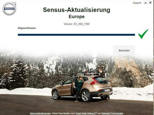

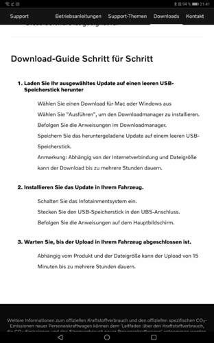

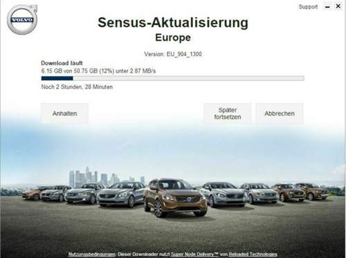

Nochmal meine Schritte:
-Über PC auf die Volvocars-Update Seite
Karten herunterladen | Volvo Support - Volvo Carswww.volvocars.com › support › downloads › maps
-Sensus Navigation ab 2016 gewählt
-EUROPA -Download für Windows gewählt
-Sensus_Update_SPA_Update-Europe-EXE gespeichert und ausgeführt
-Download auf Festplatte siehe Bild 1 im Anhang
-Download beendet - siehe Bild 2
Im Anschluß habe ich nun folgende Datei SensusAktualisierung Europe auf meinem Desktop - siehe Bild 3
Muß ich nun diese Datei auf einen leeren Stick ziehen und startet die Installation daraus?
Wie ich schon schrieb: Deine Datei ist das eigentliche Downloadprogramm. Nicht der Karten-Download. Wenn du auf Festplatte heruntergeladen hast, dann hast du vorher den Ablageort der Kartendaten gewählt. Und dort findest du auch dann die Dateien, die du auf den USB Stick kopieren musst.

Bis dahin alles gut. Wenn du aber eh mit Stick updatest, dann steck ihn doch gleich dran und lade auf einen leeren, formatierten Stick.
- Keinen Ordner anlegen - direkt in den Stick downloaden
- Zur Sicherheit dann nochmal prüfen über die Sensus_Update_SPA_Update-Europe-EXE
- USB Stick nicht einfach ziehen, sicher entfernen (oder runterfahren, dann ziehen)
- Bei laufendem Sensus den Stick in die Buchse (bei meinem V60 in die weiße!!!)
- Sensus erkennt das Update und fragt ob ausgeführt werden soll
- nach ca 30 Minunten Faht war alles fertig (letztes Wochende selbst so gemacht)
Eben einfach Schritt für Schritt wie beschrieben. Am wenigsten Fehleranfällig. Es gehen auch andere Methoden, diese ist sicher.
Das auf Bild 3 ist keine Datei sondern ein Ordner. Kopier den Inhalt dieses Ordners direkt auf den Stick dann sollte es passen.
@AcIvI schrieb am 22. Juni 2020 um 14:10:57 Uhr:
WICHTIG wie oben gesagt ------------ den Inhalt ----------- nicht den Ordner selbst

Besten Dank, genau DAS wollte ich wissen:-)...damit kann ich arbeiten.
