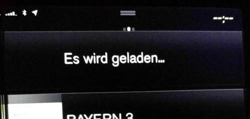

Nach 2 Jahren erfolgreiches Update am XC60 II, ist es heute zum erstmal fehlgeschlagen.
Mindestens 10x funktionierte bisher ein komplettes Europa Update per USB problemlos.
Heute wie immer, Europa 1283 auf den gleichen USB-Stick geladen.
Den USB Stick angesteckt, es erscheint die Nachfrage ob man … 1283 installieren will, natürlich mit OK bestätigt.
Jetzt geht scheinbar das Update los, es erscheint die übliche Anzeige mit der Prozent Anzeige, aber nur für ca. 5 Sekunden.
Die Update Meldung verschwindet und man bekommt die Meldung „ Es wird geladen …“.
Nach gefühlten 4 - 5 Minuten erscheint Meldung:
„Navigation nicht verfügbar
System neu starten oder Händler aufsuchen“
Raus aus dem Auto, zugesperrt 2 Minuten gewartet, aufgesperrt => Meldungen bleiben
Alles öfters probiert, auch nochmal alles neu auf USB runtergeladen und auch ohne USB Stick, irgendwann nach paar Minuten kommt immer obige Meldung wieder.
Dann mal testweise die Deutschlandkarte via WLAN runtergeladen. Das klappt. Im Menü, sieht man bei verfügbare Kartenupdates, dass nun Deutschland Version 1283 installiert ist.
Aber leider klappt weiterhin das Laden/Starten der Navigation nicht. Die Meldungen bleiben.
Letzte Hoffnung 10er 🙄. Minus Pol abgeklemmt und 5 Minuten gewartet, angeschlossen. Leider nichts geholfen.
Weiterhin:
- ohne angesteckten USB Stick wird die Navigation nicht geladen
- mit USB Stick kommt die Update Anzeige nur 3-5 Sekunden
danach irgendwann immer:
Werde die zwei letzten Worte der Meldung, morgen in Anspruch nehmen.
Geladen
Navi
Steuergerät defekt...
