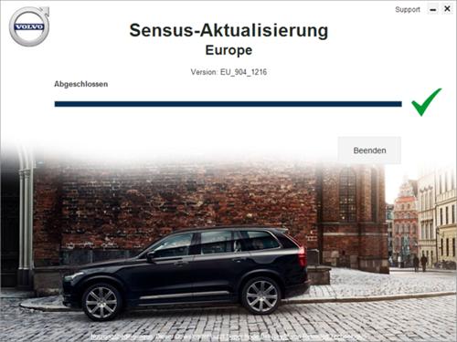

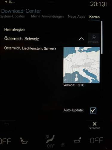

man könnte den threadtitel aktualisieren zu ‚Sensus Kartenupdate (aktuell 1216)‘
Erst wenn 1216 gesichert angezeigt und downloadbar ist. 😉
gesichert genug? 😉
20180415-201320
Eher so. Bis vorgestern hat der Download hartnäckig nur 1210 angeboten. Gestern abend ging's dann und die Überprüfung war heute morgen erfolgreich. Jetzt muss ich's nur noch im Auto aktualisieren...
Screenshot-2018-04-18-10-38-12
