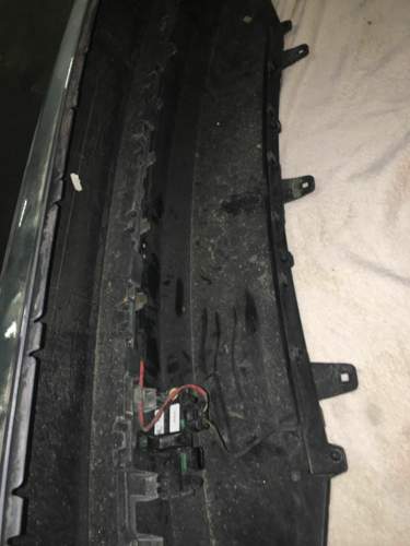

kann mir bitte jemand sagen wo genau die beiden "Antennen/Sensor-Kabel" verlegt werden? Das eine Kabel wird ja auf Höhe des Steuergeräts verlegt, das war auch einleuchtend wo die Klammern hin kamen. Aber wo kommt das 2. Kabel hin? Oder braucht man einen extra Halter dafür?
Vielen Dank schonmal!
20180513-173944
20180513-174131

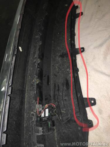

Siehe Bild sollte es erkennbar sein.
Ist original eine extra Halterung, die am Diffusor verschraubt ist.
Vielleicht ist es aber auch mit Kabelbindern und selbstklebende Kabelbinderhalter zu befestigen.
A355c152-2da0-49c6-83f4-15d3eebea8c1
Danke für das Bild und die Markierung, weil das Kabel wäre mir sonst kaum aufgefallen. Habe heute mal beim freundlichen angefragt, die Leiste kostet 31€. Werde es dann mit Kabelbindern lösen. Spielt es eigentlich eine Rolle welches Kabel wo verlegt wird?

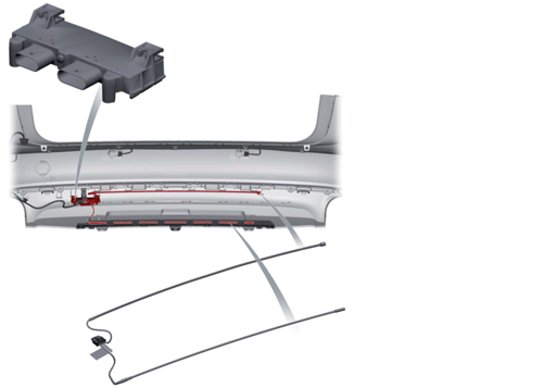

guckst du....
Sensorleiste-heckklappe
