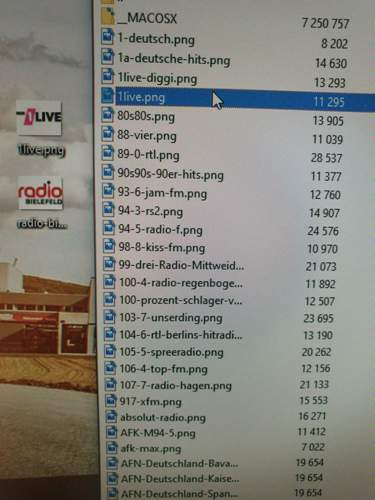

Huhu ich hab meinen B8 relativ neu und würde die Senderliste des Vorbesitzers auch gerne löschen und dann meine eigenen Sender speichern (sind eh nur zwei drei) und mit Logos versehen. Also wo hier im Forum gibts die denn?
Welche zwei-drei Senderlogos benötigst du denn?
also ich hör eigentlich 99% "Radio Bielefeld" und wenn ich mal im näheren Umkreis bin "1 Live" und das war es schon. wenn ich auf Reisen bin halt das was der Suchlauf so findet.

@MarMor2000

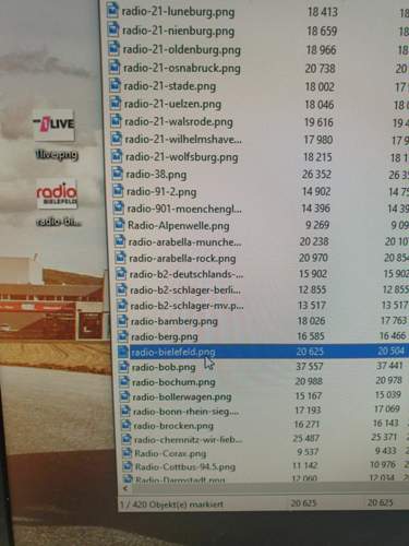

Dann such dir die beiden Logos zusammen und mache es so wie oben beschrieben.
Direkt auf der Radio Bielefeld Seite kann man das Logo als png in 500x500 abgreifen.
In der SEAT Sammlung sind sowohl Radio Bielefeld, als auch 1live dabei.
Verstehe das Problem nicht.

Ich habe daher die SEAT Datei runtergeladen und wie im unten verlinkten Video eingefügt.
Zumindest bei meinem VFL Pro Navi hat es 1zu1 so funktioniert ohne Probleme auch wenn das Video nicht in einem Passat gedreht wurde.
Lediglich hat er die SD-Karte nicht in Slot 1 akzeptiert sondern und nur in Slot 2, ob die Karte evtl. beim ersten versuch nicht gelesen werden konnte oder ob es immer so ist entzieht sich meiner Kenntnis.
https://www.youtube.com/watch?v=jh-H-8clRG8

Egal, die Datei hat mir geholfen. Zusammen mit dem verlinkten Video war es eine Sache von unter 1 Minute in meinem Fall.
Tip:
Alle unnützen Bilder löschen, das erleichtert die suche. 😉
Das war jetzt grad unheimlich mein Sohn und ich haben extra alles schön vorbereitet und die Logos kopiert auf ne Karte und dann waren die doch schon da nachdem wir automatische Logos angewählt hatten… peinlich aber ok wenigstens wüssten wir jetzt wie es geht :-)
...wenn man die Anleitung nicht ganz genau liest ... selber schuld bin ich da ... man kann ja anwählen "Senderlogos automatisch" (oder so ähnlich), daher kamen die Logos auch von selbst als ich die 2 Sender (und vorhin nämlich einen dritten) auf eine Stationstaste gespeichert habe!
wo kommen die denn dann eigentlich her, werden die vom Sender übnermittelt irgendwie so wie dieses RDS? Weil online geht mein Auto nicht (jedenfalls hat der Verkäufer davon nichts gesagt und das wäre ja ein Feature was man angeben würde)
Das funktioniert leider nur solange gut bis neue Sender aufgenommen werden, sind diese Logos nicht im System hinterlegt kannst Du es auf automatisch stehen haben wie Du willst.
