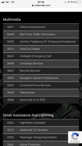

Foto
[Von Motor-Talk aus dem Thema 'F10 Bluetooth Audio Streaming nicht möglich' überführt.]
626b1c25-6efa-4a23-8491-5a6dc7a4f0a0
Auf dem Bild sehe ich die SA 609 also großes Navi sprich NBT (was Du auch geschrieben hast). Das hat Streaming von Haus aus verbaut, im Gegensatz zum Business Navi.
Muss gegebenenfalls freigeschaltet/codiert werden. Ist aber kein großer Akt.

@Waveshaper schrieb am 26. Februar 2021 um 12:02:51 Uhr:
Wie gesagt mal funktioniert es und einige Male dann nicht. iPhone aus/an und dann klappt es meistens. Denke es liegt am iPhone.
Beim TE liegt es vielleicht an der Freischaltung oder der SA.
