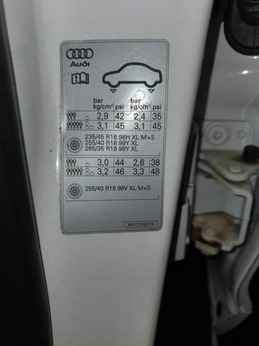

Hallo Jungs,
ich habe gestern meine Winterreifen drauf gemacht und mir dann noch einmal die Tabelle angeschaut bzgl. Reifenluftdruck. Im Facelift ist definitiv eine andere Tabelle und die Drücke kommen den Empfehlungen hier schon extrem nah.
Nakaron
Hier ist meine Luftdrucktabelle von einem 2010er.
Meine ist deutlich geringer gerade beim 1.Bild steht bei mir 2,5Bar vorn und 2,2 Bar hinten bei 2 Personen.....
Meiner ist allerdings auch ein Allroad. Bei dir sind auch 3 Tabellen abgebidet,bei mir nur 2.....
Bei 245 45 18 voll beladen vorn 2,7 Bar und hinten 2,8 Bar!!!
Da bin ich aber weit entfernt von den 3,5 Bar wie gesagt voll beladen,das die meisten nur im Urlaub sind.

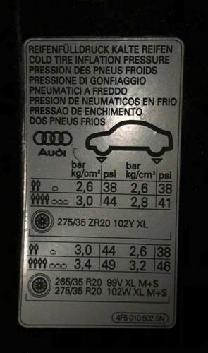

Zur weiteren "Vervollstaendigung" mal die Luftdruck Tabelle vom S6 FL.
Ich fahre im Sommer allerdings 275/30/20 mit 3,2 bar. Hat mir der Vorbesitzer empfohlen und halte es auch so. Bisher alles gut
Finde die Angaben im Vergleich zum RS schon interessant.
