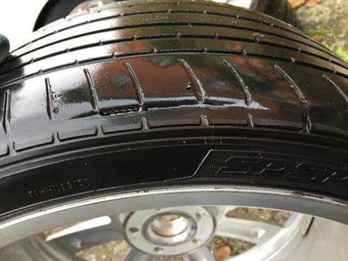

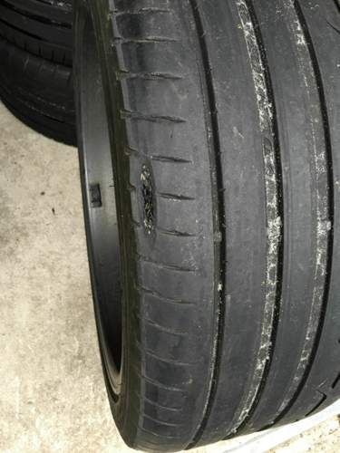

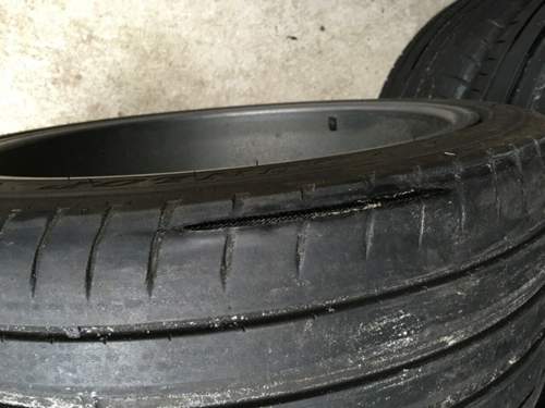

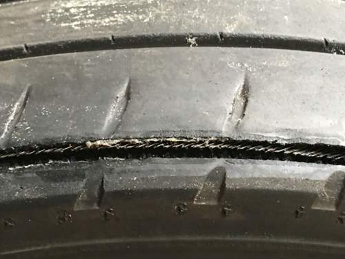

meine beiden Vorderreifen weisen einen Schaden auf, siehe Bilder. Die ersten drei Bilder sind von dem Vorderreifen der Beifahrerseite, das vierte Bild ist von dem Vorderreifen der Fahrerseite. Neue Reifen sind schon bestellt und selbiges soll natürlich - sofern es an dem Fahrzeug lag - nicht wieder passieren. Der Reifenhändler ist der Meinung, dass zum einen irgendwas an dem Reifen geschliffen haben muss (die bräunliche Spur rund um den Reifen herum) als auch ein falscher Luftdruck (die Mitte der Lauffläche ist eine Senke und hat mehr Profil) geherrscht haben muss.
Die Reifen sind Dunlop Sport Maxx RT in 255/35ZR19 96Y von 48/14 und hatten in der Mitte noch etwa 5,5mm Profil. Die Größe und die Felge sind ab Werk auf dem Fahrzeug drauf. Die Reifen sind vom Vorbesitzer, welche ich selber keine zwei Monate gefahren habe.
Das Fahrzeug ist ein A6 Avant 3.0 TDI quattro mit Luftfahrwerk, welches nur um 10mm tiefer gelegt ist.
Habt ihr eine Idee woher der Schaden kommen könnte bzw. ob und was vom Fahrzeug her nicht stimmen könnte?

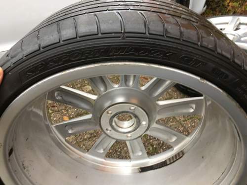

Das letzte Bild zeigt auch das Radhaus. Die Aufnahmen für die Querlenker haben zur Lauffläche der Reifen 6-7cm Abstand, sodass ich mir nicht erklären kann, was da überhaupt schleifen können soll. Gemessen in Comfort, aber käme das in Dynamic überhaupt näher?

Hat man dieses Phänomen mit vorne innen abgefahrenen Reifen,sollte man schrittweise vorgehen und nach und nach ausschließen.
Bei 18",19",20" sollte man vorne zumindest 3 Bar Luftdruck haben.
Hilft das noch nicht,Spur vermessen.....Wie hier schon von einigen geschrieben,sollte man da bei der Spur an die Grenze der Toleranz gehen.
An den maximal einstellbaren Wert der Vorspur,laut Toleranz.......übertrieben dargestellt so /\
Ist die Abnutzung Innen auf beiden Seiten unterschiedlich,kann man auch den Sturz ins Auge fassen.
Bei meinem war der Sturz auf beiden Seiten etwa -1.45....das ist ok.
Minus bedeutet negativer Sturz die Reifen stehen oben etwas nach innen.
Müsste bei allen A6 so sein.
Wichtig ist,das die Werte auf beiden Seiten annähernd gleich sind.
Ein Einstellen beider Seiten auf Sturz 0 ist angeblich nicht möglich,da nur der Träger an dem die unteren Querlenker beider Seiten angebracht sind,nach Rechts oder links verschoben werden kann.
Also,beide Seiten sollten in etwa gleich viel im Minus stehen.
Der negative Sturz an der Vorderachse kann natürlich auch mit ein Grund sein,warum sich die Reifen innen stark abnutzen.
Gerade deshalb sollte man achten,dass man nicht Zuwenig Luftdruck hat.

Hatte genau das selbe,auch schon einen Beitrag zu geschrieben. (Hieß Schadensbild Sommerreifen )
Reifen waren Pirelli gewesen.
Habe die selbe Reifendimensionen wie du. Original s-line Sportfahrwerk 30mm tiefer.
Bei mir hatte diese Welle nur 1 Reifen vorne.
Meine Winterreifen zeigen nach 2 Winter nun auch minimale Ansätze der Welle.
Fahrwerk wurde vermessen und neu eingestellt.
Schleifspuren waren keine bei mir zu sehen. Ob es was gebracht hat das Fahrwerk neu vermessen wird die Zeit zeigen.
Habe das bei meinem auch ! 3.0 TDI Luftfahrwerk (Original Einstellung) mit 265-30-20 Conti .
! Reifenmonteur sagte mit die VA untere hintere Querlenker haben ein haarriss im Gummi sagt tausche die aus und dann wird das wahrscheinlich weg sein! Was ich aber irgendwie nicht richtig glaube! Ausgeschlagen ist bei mir sonst auch nichts!
Bis auf meine nockenwelle zur Zeit ????!
Haarrisse in den Querlenkergummis hast Du keine 6 Monate nach montage.. beim Luftfahrwerk sowieso... das als Grund zu nennen ist falsch ! Solnge man diese nicht (wie beim TÜV gemacht) rausdrücken kann sind sie OK.
Der TE könnte mit den Reifen pech gehabt haben.
Welchen Luftdruck fährst Du vorne ?
Lass mal die Spur vermessen... bei Vergölst geht das zum Festpreis von 99 Euro
Die Spur sollte in dem Modus vermessen werden der am häufigsten gefahren wird.
Habe auch vermessen vor dem Winter war nicht viel in Toleranz!
Wo ich das bemerkt hatte war das 2 Monate nach dem TÜV auf einen Schlag so zusagen! wo der erste Schnee kam!!
Dann vermessen ! Auf den Winterreifen war kein Verschleiß von ihnen vorhanden! Diesen Sommer von hinten nach vorne gemacht (waren noch gut die Reifen) und hinten neue Reifen siehe da nach zwei Monate später kammen auch vorne wieder neue reifen! Muss den Fehler noch suchen.

Achsvermessung lasse ich auf jeden Fall machen. Ich habe noch ein paar Themen durchgelesen und oft wurde gesagt, dass man die Vorspur so positiv wie innerhalb der Toleranzen möglich einstellen lassen soll. Was haltet ihr davon?

Ein halbes Bar mehr ist auch richtig.
Der angegebene Luftdruck ist bei dieser Dimension zu wenig.
Ich glaube gar nicht,das dies von der Spur kommt.
Eher vom Sturz.
Zu negativer Sturz,weil es an den Innenflanken ist?

So einen Schaden hatte ich an der Innenseite der vorderen Reifen, sogar stärker.
AAS und Nokian Reifen, 50% und weniger Profil.
Die Reifen waren innen so beschädigt, ich nehme an das es an einer nicht gut eingestellten Achse liegt.
Wobei der Abrieb Innen nicht so deutlich mehr war.
Keine Ahnung warum und wieso, andere Marken hatten das Schadensbild in 6 Jahren nicht.

Am Sturz kann man beim 4F nichts machen. Man könnte ihn nur ausmitteln wenn nur eine Seite betroffen ist.
Den Ratschlag, an die Toleranzgrenze der Spur zu gehen, würde ich schon annehmen.
Du hast 96er Reifen montiert. Schäden dieser Art treten typischerweise nur bei schweren Wagen auf, die ganzen Kapserbuden, die vor der Berufsschule stehen, haben so etwas nicht.
Von daher würde ich die neuen Reifen in 99 kaufen.

Hab eher den eindruck dass die innenflanke nicht genug verstärkt wurde für einen so schweren motor vor der vorderachse. Hier auch genug profil in der mitte/aussen. Nur innen komplett durch!
