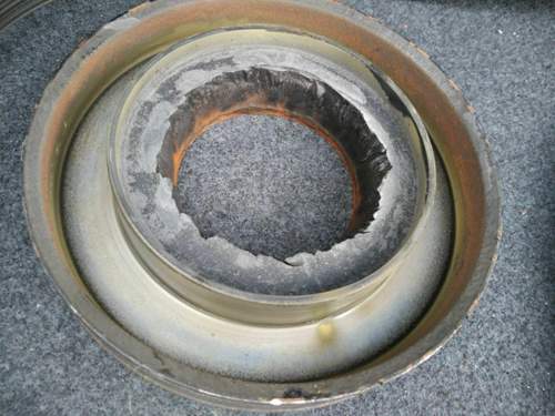

Hier mal ein Foto davon. Nach einem heftigen Rums nach dem Anlassen des Motor kamen allerhand Fehlermeldungen da ja keine Aggregate mehr angetrieben wurden. Motorhaube auf und da lag der äußere Teil des Dämpfers im Motorraum und der Riemen war runter. Kulanz von Audi abgelehnt.

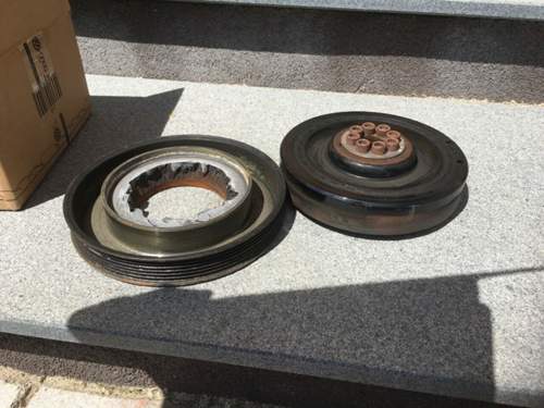

Den Spaß hatte ich im letzten Jahr hinter mir, aber es waren "nur" 600€. Das Gummi wird spröde und bricht.
