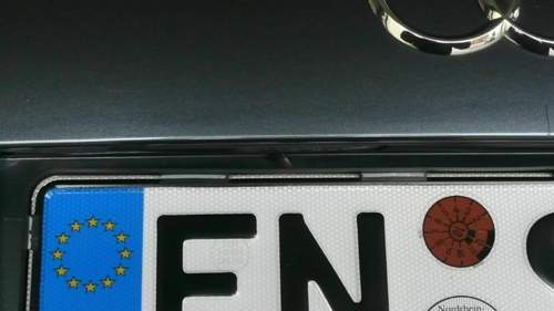

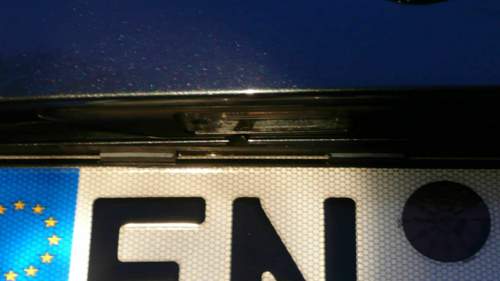

Das Kabel am bessten durch das Plastikglass einer der Lämpchien durchführen mit den gelieferten Gummidichtung abdichten und fertig. 🙂 Auf keinen Fall erdgen welchien bohrungen im Blech machen! 🙁 Das Lämpchien Glass kann man für Paar Euro ersetzen.

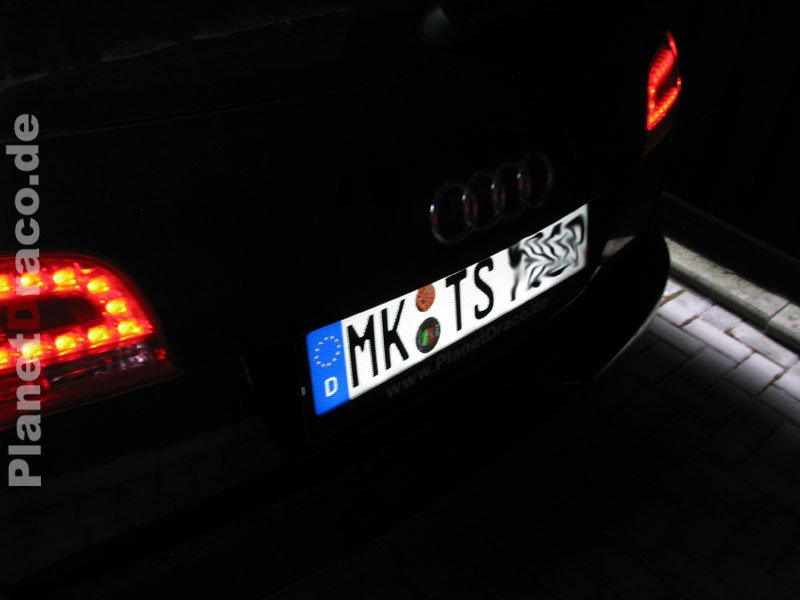

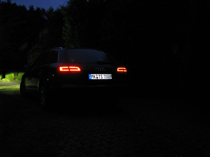

Habe heute mein 2 Jahre altes 3M-SLN montiert. Ging ohne Probleme genau wie beim Vorgänger A4. Löchlein durch die Plastikabdeckung einer Lampe und zack wars fertig. Das Ergebnis kann sich wie immer sehen lassen, finde ich.
Ein Bild
Noch ein Bild
