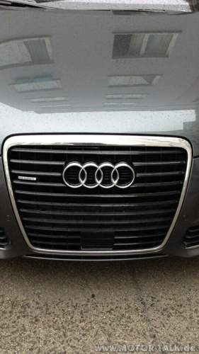

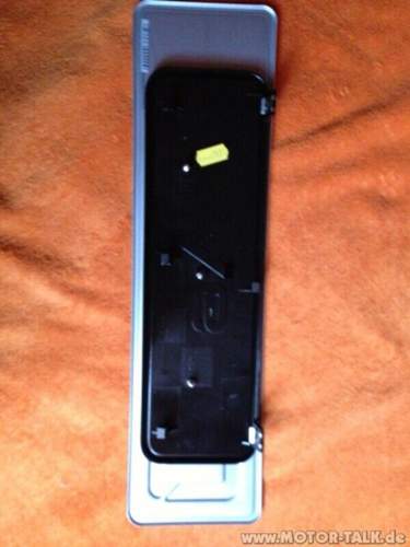

Hey hatte das gleiche Problem mit meinem 46er Kennzeichen, ich hab das FL Modell also auch den Kühlergrill ohne PDC, hab mir dann die Schweizerblende gekauft und drangebaut. Und wenn sogar die Schweizerblende zu lang ist kannst du dir die Halterung selber bauen Halterung in verschiedenen abständen sind im Kühlergrills intergriert, eine andere Option wer der RS6 Grill. Gruß
Anbei noch Bilder von der Blende und dem Grill.
Blende mit Kennzeichen
Kühlergrill FL
Schweizerblende

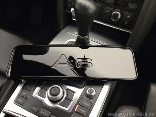

4F0 807 285 BT T94 ca. 30€
Das ist die Tn für dir Schweizerblende die bei mir montiert ist. Anbei nochmal ein Bild;)
Gruss
Ps. Ich bin mir nicht sicher ob es beim RS6 Grill passt.
4f0 807 285 bt t94
