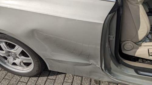

Ich möchte dieses Blech provisorisch ausbeulen. Komme ich da von innen dran, wenn ich die Verkleidung entferne? Und wie bekomme ich die Verkleidung ab? Obere Zierleiste abclipsen, darunter ist eine Schraube? Gibt es noch mehr Schrauben?
(Mir ist völlig klar dass das Pfusch ist. Aber das Auto hat schon zu viele km und wird bald ausgemustert)

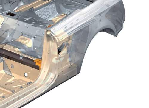

Nein da kommst von innen nicht dran, da ist nicht nur einfach Verkleidung-> Blech sondern dahinter ist kräftig Blechstruktur aufgebaut. Solche Schäden an der Stelle werden entweder komplett rausgeflext+neu eingeschweisst oder von aussen rausgezogen.
Auf dem Bild ists vom Cabrio welches da nochmal verstärkt ist, dürfte beim Coupe aber ähnlich sein.
