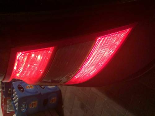

Moin,
bei meinem w204 (2011, vormopf) ist diese Funzel defekt. Erst kam der Fehler ein bis zweimal pro Woche und nun dauerhaft. Ich habe dann festgestellt, das es die obere Lampe hinten rechts ist. Allerdings bringt ein Tausch nichts, da die Lampe aus bleibt und der Fehler weiterhin vorhanden ist. Kontakte habe ich mal eingesprüht.
Leider habe ich keinen Sicherungsplan vom w204 und natürlich weiß ich auch nicht, ob diese Lampe überhaupt extra abgesichert ist.
Also, wenn jemand mir auf die Sprünge helfen kann oder einen Stromlaufplan und Sicherungsplan von einem w204 hat, immer raus damit. Ich würde mich freuen.
Vielen Dank.
Beste Grüße
tonne

Ich habe es heute morgen nochmal kontrolliert: Die alte wie auch die neue Lampe haben 12V 21 W
Heute morgen beim Losfahren Fehlermeldung beide Seiten. Während der 1h Fahrt ging es links wieder weg und die Lampe leuchtet wieder. Also links wieder wie vorher (vor Trägerwechseltest).
Rechts ist immer noch aus.
Doofe Frage, hast Du die richtige Lampe getauscht?
Oben sind 2 Lampen im Lampenträger, die normale mit 21W, und eine kleinere.
Die Seitenmarkierungsleuchte ist die kleine Lampe, nicht die große.
Ich glaube im Fehlerfall wird aber die große Lampe oben mit abgeschaltet. Ich mein bei mir war das auch mal so.

Ich hänge mal ein paar Bilder mit rein.
Dann sieht man es.
Meldung
Re
Li

Lampenträger mal gewechselt:
1.) Der linke Träger funktioniert rechts einwandfrei
-> Kabel i.O.
2.) Der rechte Träger funktionierte links ein paar Sekunden einwandfrei, dann war dort auch die Lampe wieder aus.
Jetzt kommts:
Träger wieder zurück getauscht:
Links und Rechts oben nun aus. Also beide. Boardcomputer meckert nun auch beide an.
Das sieht mir danach aus, als wäre der rechte Lampenträger defekt und hätte die entsprechende Sicherung nun auch links ausgelöst. Doch welche sind das und wo?

Obwohl, das kann auch nicht sein. Dann hätte der linke rechts nicht funktioniert. Oh man.
