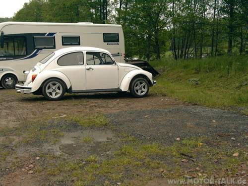

P.s.: So wie dieser auf dem Bild, das sieht doch einfach nur SCHEISSE aus oder???
P1040035
Genau das meinte ich mit Material, Potential und Daumenreibungswert ... 😉

Bekannt ist ja, dass der Käfer hinten stellbar ist und vorne nicht. Der auf meinem Bild ist hinten aus meiner Sicht in Serien-Höhe und vorne ist er höher. Wolle man vorne auch auf Serien-Höhe, dann müsste er ca. 3-5cm tiefer. Das hieße an der Klemmschraube 3-5mm Änderung geschätzt, aber ganz bestimmt nicht mehr!!!
Ich tippe mal darauf, dass es dem Hersteller schwer gefallen war, die Toleranzen der genauen Position der Nuss einzuhalten. Da braucht nur mal eine Lehre neu gebaut worden sein, oder die Federpakete einfach von einem anderen Hersteller oder was weis ich. Das Dilemma wäre noch grösser gewesen, wenn plötzlich die Käfer zu tief wären und da ging man vieleicht auf 'Nummer Sicher'.
Beim Umbau deshalb sehr peinlich auf Genauigkeit achten. Kleine Änderung ---> grosse Wirkung.🙂
Man kann auch erstmal eine Nuss ändern und bei Bedarf dann die andere. Da gibt es in dem Buch Bodengruppentherapie eine Anleitung, dass man die Federkräfte/Winkel ohnehin oben und unten unterschiedlich einstellen sollte. Das mal raus suchen.
Zuerst also den oberen ändern und bei Bedarf dann noch den unteren Winkel der Vorspannung. Das mal als Tip.
Grüsse.
Bei dem weissen Käfer hat man auch den beliebten Fehler gemacht, 195er in Querschnitt 50 auf 7x15 zu montieren.
Abgesehen von einem zu kleinen Rad, das das Radhaus nicht mehr ausfüllen kann und jede Menge Einblick gewährt, wirkt er dann vorne wie hochgebockt.
Zusätzlich kommt nochmal dazu, dass die Spurverbreiterung hinten wegen der 7x15 Felgen die Pendelachse weiter einknicken läßt und damit tiefer kommt, was diesen Eindruck nochmals weiter verstärkt.
Besser wäre gewesen, 60er Querschnitt zu wählen... was auch Tacho Probleme verhindert. Und hinten vielleicht eine andere Einstellung der Stäbe wählen, etwas höher hinten minimiert den optischen Fehler.
Trotzdem ist der "Hockbock-Effekt" nicht völlig zu vermeiden, eine Tieferlegung von 2-3cm bringt da schon ganz erstaunliche Effekte ohne technische Probleme zu machen...
