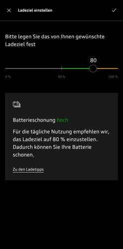

Zitat:@audioTom681 schrieb am 14. Juli 2025 um 09:52:20 Uhr:
Nur während eines Ladevorganges? Aktuell habe ich keine Ladung aktiv, und da kann ich nicht umstellen.
Du musst nur zweimal auf den Ladezustand in der App drücken, und dann kannst du es einstellen.
Bild #211600607
Am iPhone funktioniert es nach wie vor einwandfrei.
Auf den Ladezustand tippen, Ladeziel einstellen und bestätigen. Dann nur noch ca. 10s abwarten, bis das Auto sich zurückgemeldet hat und die Einstellung wurde übernommen.

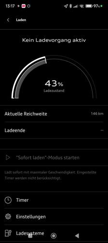

@IronJustice schrieb am 15. Juli 2025 um 17:47:00 Uhr:
Funktioniert bei mir - aktuell, keine aktive Ladung - nicht.
Zweimal drücken geht sowieso nicht, beim ersten druck springt er sofort in das unten angehängte Bild und auch dort bringt doppelt drücken leider nichts.
1
Wenn du auf "das Tacho" im Bild drückst, passiert nichts?
