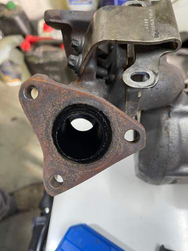

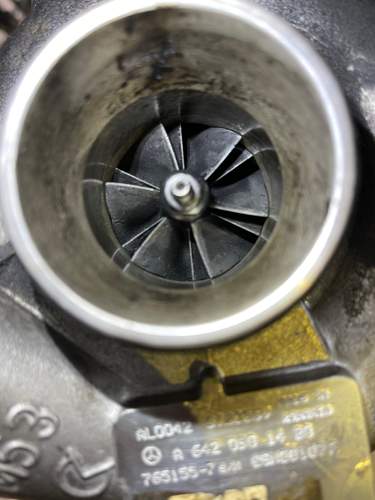

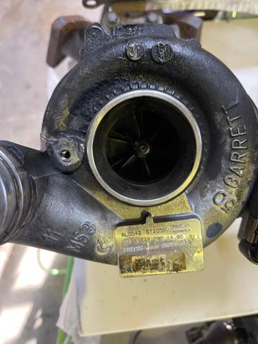

Ich bräuchte mal eure Einschätzung.Ichhabe mich dann mal da dran gesetzt und noch mal den Turbolader ausgebaut. Die KGE habe ich vorsichtshalber noch mal getauscht, da das Öl scheinbar von der KGE kommt,
am Turbolader selber konnte ich jetzt nur überprüfen;
Kein Spiel der Welle, weder horizontal, noch vertikal.
Der Turbolader war nur nass am Einlassbereich. Der Auslassbereich ist absolut trocken. Den Öl Rücklaufkanal habe ich mit meinem Endoskop Handy nachgeschaut, bis unten im Motor, Dort war alles frei, noch nicht einmal richtig verkokt, sah eigentlich recht sauber aus, bis unten hin, wo ich dann mit der Kamera auf ein großes Schwungrad gestoßen bin, alles sauber. Im Anhang füge ich mal Fotos vom Turbolader hinzu. Hier brauche ich mal eure Einschätzung, ob der Turbolader dann trotzdem defekt sein würde, oder beziehungsweise was ich noch testen kann, ob der Turbolader in Ordnung ist oder nicht. Wie gesagt, er ist nur am Einlass nass, wo ich glaube, dass es von der KGE über den Reinluftkanal kommt.
Auch die Schaufeln im Turbolager sehen für mich noch in Ordnung aus.
Ich bitte mal um Einschätzung.

Alter wie sieht der aus? Hast du mal Kompression gemessen? Das ist ja eine reine Ölsardine. Was sagen die Injektoren, sind die noch dicht?
An den Injektoren habe ich gerade auch die Verkleidung abgemacht und es ist alles absolut trocken.
Die Kompression habe ich vorher mit Xentry DAS gemessen, nach Abschluss der Messung war die Kompression in Ordnung.
Ich hab den Turbolader jetzt noch mal sauber gemacht auf der Seite, wo das Öl war. Es ist alles nur auf der Einlassseite. Die Auslassseite ist absolut trocken. Beschädigungen kann ich auch nicht an den schaufeln sehen. Auch hat der Turbo kein Spiel weder horizontal noch vertikal.
Und wie gesagt, den Ablauf Kanal unter dem Kompressor habe ich mit einem Handy Endoskop auch angeschaut bis unten im Motorraum. Alles frei nicht verstopft und auch nicht verkokt.
Was heißt alles in Ordnung? Wie hoch waren die Drücke auf den einzelnen Zylindern? Wie hast Du die Injektoren innen geprüft? Das geht nur, wenn Du sie ausbaust und an ein Bosch Diesel Zentrum einsendest. Wie sieht der Ölstand vom Motoröl am Peilstab aus? Riecht es nach Diesel oder ist sogar zu viel Öl drin?
Die Xentry DAS hat mir nach dem Kompressiontest Test gezeigt, dass die Messung in Ordnung war.
Bei den Inspektoren habe ich nur optisch geschaut, ob irgendwas nass ist. Drei in Direktoren von der linken Bank sind letztes Jahr auch neu abgedichtet worden, da sie undicht geworden sind, das hatte ich aber auch in der Werkstatt machen lassen. Öl Messstab war immer zu wenig angezeigt worden oder halt nach ungefähr 1000 km „Ölstand überprüfen bei nächstenTankstop“ im Öl ist kein Wasser, und es riecht auch nicht nach Diesel.
