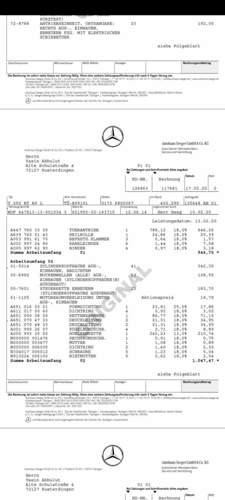

Kulanz Abgelehnt, Kostenvoranschlag 1900€ Ich drehe am Rad. Und das schlimme ist der freundliche hat sich das noch nicht Mals im Detail angeschaut.
Oh was soll für die 1900 alles gemacht werden?
800€ Ersatzteile + knapp 860€ Lohnkosten. Schiebetür Antrieb. Zzgl. Mst
Ich bin eigentlich der Meinung dass nur ein Seilzug gewechselt werden muss.
