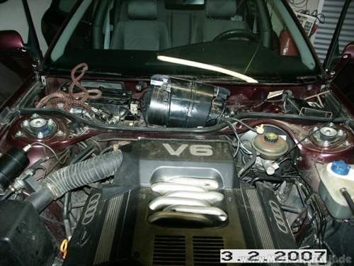

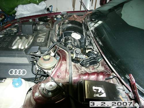

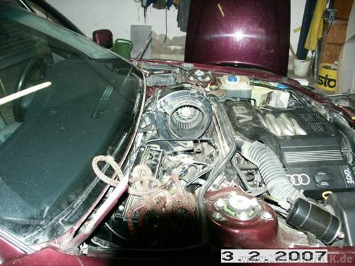

an ein Problem mit dem Abtauen glaube ich nicht, da sonst keine Wasserlache unter dem Fahrzeug wäre. Das kommt schließlich vom Wärmetauscher, Kondensat wie vor schon beschrieben.
Dreht denn der Gebläselüfter ordentlich?
Wenn du ihn auf V-max. stellst, drückt es dann ordentlich Luft aus den Düsen?
Ruhig bei Klimaanlage im Eco-Modus. Oder Heizung an.
Einfach manuell auf Vollgas stellen.
Ich hatte das identische Problem (aber auch mit Heizung) an meinem C4.
Ursache war ein Kontaktfehler an einer der Motorkohlen des Gebläsemotors.
