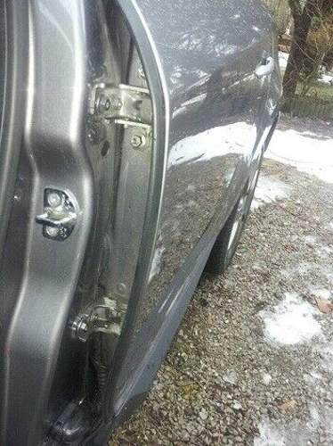

mir ist gerade beim Brötchen holen etwas aufgefallen.
Ich ärgere mich ja schon über die lauten Fahrgeräusche im Megane 3. Nun ist mir aufgefallen, dass an den Türen garkeine Gummidichtungen sind wie ich das von anderen Fahrzeugen bzw. Herstellern kenne.
Hier mal ein Bild dazu (drauf klicken zum Vergrößern):
https://www2.pic-upload.de/thumb/35631164/dichtung.jpg
Müsste da kein Gummistreifen sein? Auf der Beifahrerseite ist auch keiner. Bei den hinteren Türen sind da jedoch Gummis.
Wenn man die Tür schließt liegt an dieser Stelle Blech auf Blech.
Habt ihr eine Ahnung ob das so richtig ist oder ob da die Gummis fehlen? Und wenn Gummis fehlen, kann ich die irgendwo bestellen und ggfs. selbst dran kleben?

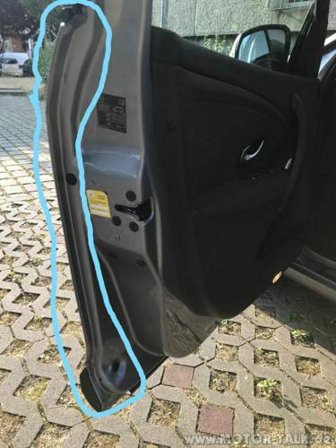

Soooooo, kleines Update:
Die Dichtungen fehlen tatsächlich. Diese gabs nur bei einer sogenannten "Luxe-Variante". Als dieses Ausstattungspaket mit Phase 2 abgeschafft wurde, verschwand diese Dichtung. Man kann die aber nachbestellen :-p
Folgende Nummern haben die original Teile: 828340003R rechts und 828350003R links.
Laut den Leuten die diese Dinger nachbestellt haben sollen die Fahrgeräusche damit massiv weniger geworden sein.
Für den Fuffi die diese Dinger kosten, probiere ich das einfach mal aus. Die werden nur drangesteckt. Diese Geräusche kommen von der B-Säule weil da der Fahrtwind voll in die Öffnung zwischen Säule und Tür haut. Nach Montage der Dichtungen ist er zwar leiser aber mit so Edelautos kann mans trotzdem nicht vergleichen.
Fotos wie es dann aussehen soll hab ich angehangen. 🙂

Aus dem Kopf bilde ich mir ein, dass die Dichtungen am Chassis sind. Also fass z. B. mal bei offener Tür von innen an die A-Säule.

An der Karosserie ist eine große Gummidichtung, ging jedoch davon aus, dass die Türen auch extra mit Gummis dicht gemacht werden da ich das von anderen Autos kenne.
Habe inzwischen Bilder von den Türen anderer Megane gesichtet und dort fehlen die Gummis auch. Scheint also normal zu sein.

Laut meinem Händler sind die Teile wieder in DE noch in FR auf Lager. Können auch nicht bestellt werden. Wo hast du diese bekommen ?
Danke.
Also meine sind unterwegs ö.Ö
Hab die bei Teile-Profis.de bestellt.
Hab einfach nur nach der Teilenummer auf der Seite gesucht und die hätten die auf Lager.
Die sollen heute ankommen, ich sag euch dann Bescheid und mache Bilder.
Die Dichtungen sind angekommen und sind tatsächlich absolut passgenau.
Also alles gut 🙂
Nachtrag:
Spart euch das Geld. Das Gummiteil bringt nichts. Keine Ahnung was die da für Erfolge erzielt haben wollen aber ich merke keinen Unterschied.
Bin eben 10km Stadt, 10km Landstraße und paar Km Autobahn gefahren und es ist genau so laut wie vorher.
