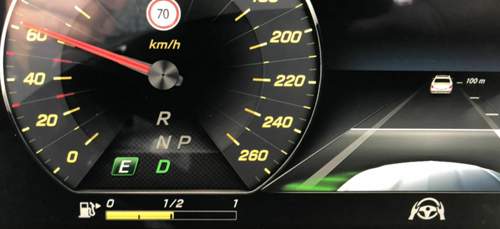

@Der Vectra schrieb am 28. März 2018 um 19:17:21 Uhr:
..... ich denke man kann es ganz gut lesen als auch das „grüne“ D erkennen.
Was ich nicht verstehe: vor wenigen Wochen noch habe ich erstmals das Wort "Segelmodus" im Display gesehen. Das war gerade mal an einem Tag und kam dann nie wieder.
Allerdings habe ich beim Ausrollen lassen zeitweise das grüne "D" im Display (s. Anhang).
Ist das das Gleiche?

@boettgeri schrieb am 26. Juni 2018 um 11:16:08 Uhr:
Ja, ist das gleiche.
Je nach dem welches Anzeige Du in der Mitte eingestellt hast, wird das Wort "Segelmodus" eingeblendet oder nicht, bei der im Bild zu sehenden Assistenz-Grafik wird es nicht eingeblendet.....wechsel mal auf "Reise" und dann z.B. auf die Verbrausanzeige, hier wird es dann eingeblendet.
