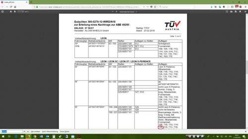

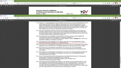

Wenn ich das richtig sehe, haben meine Winterfelgen für den Cupra 300 eine Zulassung für Schneeketten.
Denn in der ABE von meinen DEZENT TD gibt es nur die Auflage 12K, siehe Screenshots.
Sind allerdings 17 Zoll bei mir.
EDIT: Die 18 Zöller haben ebenfalls die Auflage 12K. Siehe: https://acm.alcar-wheels.com/.../create_pdf.php?...

Hi Matze0411,
Danke schonmal!
Wennich das richtig sehe, steht in der Spalte "Auflagen zu Reifen" bei den 18Zoll:
- 12A
(Die Verwendung von Schneeketten ist nicht möglich, es sei denn, dass für den hier aufgeführten Fahrzeugtyp eine weitere Umrüstmöglichkeit im Gutachten aufgeführt ist. Für diese Umrüstung mit der Einschränkung in Spalte Auflagen "Reifen mit Schneeketten" sind die dort
aufgeführten Auflagen und Hinweise zu beachten.)
bzw.
- 12T
(Die Verwendung von feingliedrigen Schneeketten ist nur mit der vom Fahrzeughersteller freigegebenen Schneekette oder einer baugleichen Schneekette an der Achse, die in der Betriebsanleitung des Fahrzeuges genannt wird, möglich.)
Gleichzeitig gilt für die beiden 18Zoll wie von Dir erwähnt:
-12 K
(Die Verwendung von Schneeketten ist nur zulässig, wenn diese vom Fahrzeughersteller für diese Rad/Reifen-Kombination freigegeben ist (s. Betriebsanleitung).)
Für die 17Zoll gilt (wie in Deienn Screenshots) auch 12T und 12K.

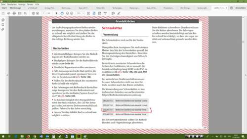

Ich hab jetzt mal die Bedienungsanleitung gewälzt:
"Die Verwendung von Schneeketten ist aus
technischen Gründen nur auf bestimmten
Felgen/Reifenkombinationen zulässig:
195/65 R15
Ketten mit Gliedern von maximal 15 mm
205/55 R16
225/45 R17
Ketten mit Gliedern von maximal 9 mm
225/40 R18
Sieht also so aus, als ob die Felgen in den beiden letzten Kombinationen tatsächlich gehen, Danke!
So ist es. Bei Reifen der Dimension 225/40 R18 hast du nur die Auflagen 12K (Erfüllt, siehe mein Screenshot der BDA und dein Auszug) und 12T (Schränkt nur die Art der Schneekette ein).
Für 225/45 R17 gilt das gleiche.
