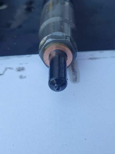

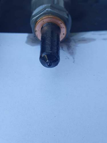

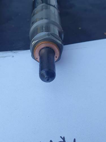

Themenstarteram 15. Oktober 2021 um 14:50
So sehen die injektoren aus...

Was erhoffst du dir davon die Injektoren ausgebaut zu haben ?
Baut die HDP jetzt genug Druck beim starten auf (min. 200 Bar) ?
