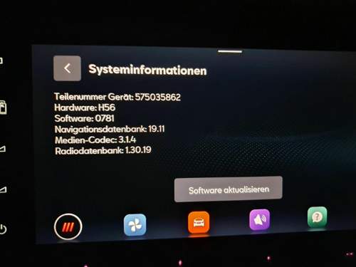

Guten Tag :-),
seit 1 Woche bin ich stolzer Besitzter eines Seat Arona FR Facelift.
Nun habe ich schon den ersten Werkstatttermin, weil das Infotaiment nicht korrekt funktioniert. Ich kann leider nicht zum "Hauptnutzer" des Autos werden. Nachdem die eigentliche Legitimation (2x entriegeln auf den Fahrzeugschlüsseln drücken) durchgeführt wird, bekomme ich immer den Hinweis, dass ich den Vorgang bitte wiederholen soll oder zum Kundenservice fahren.
Hat jemande da evtl. noch eine Idee?
Hallo Tobbi, anscheinend ist auf dem Gerät noch eine ältere Hard-und Software installiert! Bitte mal versuchen zu aktualisieren. Bei mir ist die neue Version (Bild) aufgespielt. Der Arona ist am 01.11. ausgeliefert, Modell 2022. subaru_aw hat das wohl erfolgreich durchgeführt!
Hey, wie genau kann ich das aktualisieren und wo erhalte ich die Software?
Evtl.mal direkt im Gerät unter Systeminformationen; ansonsten zum Händler, damit er die Software aufspielt. Wie subaru schreibt: Feldmaßnahme 57H7, was immer das auch ist!?!
