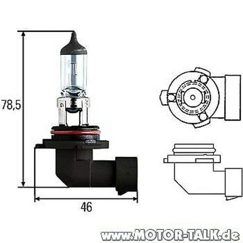

Zum Grundsätzlichen: in den USA gibt es auch andere Scheinwerfer als Sealed Beams. Das Zeitalter derselbigen endete als die Normleuchten in den Autos zugunsten besser in die Karosserien integrierter Scheinwerfer abgelöst wurden und sich damit auch die Vorschriften änderten. Diese haben durchaus, wie zum Beispiel beim Caprice mit den durchgehenden Leuchten oder auch bei meinem Ex-Cadillac DeVille wechselbare Leuchtmittel. Diese sehen allerdings anders aus als unsere H4- oder H1-Birnen. Siehe Bild.
Anders als bei uns, wo es Scheinwerfer mit klarer Hell-/Dunkelgrenze schon lange gibt, fanden in den USA mehrere moderne Lichtsysteme den Weg auf die Straße. Je nach Einsatzzweck.
Ohne jetzt zu sehr ins Detail zu gehen unterscheidet man zwischen den Systemen VOL (visually optical left) oder VOR (visuaally optical right).
Der DOT-Pattern VOL entspricht im Abblendbereich unserem ECE-Abblendlicht mit Hell-/Dunkel-Grenze. VOR ist das herkömmliche US-Licht mit diffuser Grenze. (die bei korrekter Einstellung übrigens auch nicht mehr blendet als unsere Scheinwerfer).
Ein Lichtprüffuzzi, der eine VOL-Leuchte testet ohne aufs Etikett zu gucken, wird wahrscheinlich nicht mal einen Unterschied merken. Viele machen sich aber gar nicht erst die Mühe des Messens, schauen nur auf die Streuscheibe one E-Zeichen und sagen "dädädä, Amischeinwerfer sind aber Sealed Beams!" Blödsinn!
Der Trick ist eigentlich nur, sich den passenden VOL-US-Scheinwerfer zu suchen, eine Messung machen zu lassen und sich die Etwa-Wirkung bescheinigen zu lassen.
Wer ein bißchen was dazu lesen möchte, darf hier ein wenig schmökern...
