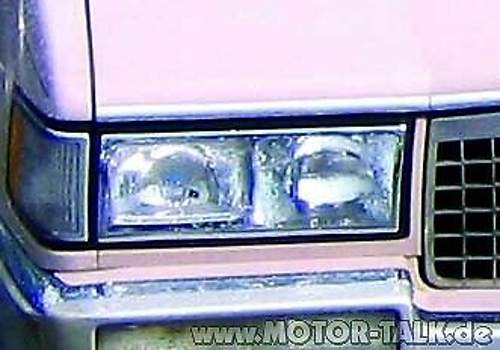

Genau die hatte mein Cad auch, und genau die paßten dem TÜV-Dö... nicht.
Im Bild meine Euro-Scheinwerfer mit dem unveränderten Fernlicht.
(Wie Du siehst, sind mir die Feuchtbiotope in den Blinkleuchten vertraut...)
Cad-sw
Die Feuchtbiotope waren in diesem Fall ursächlich auf den idiotischen und stümperhaften Versuch der TÜV-konformen Umrüstung zurückzuführen. Dafür wurden die Lampen total versaut und unrettbar verbastelt! Die Bilder stammen vom Tag der Kaufbesichtigung für den Wagen.
Ich habe dann gute gebrauchte aus den USA eingebaut, die dann einwandfrei trocken blieben. Der Rest der Beleuchtung wurde von mir auf US zurückgerüstet, da es mit der Umrüstung auf D nur Probleme gab, angefangen von Masseproblemen, falscher Blinkfrequenz, nicht funktionierender Warnblinkanlage, nicht funktionierenden Leuchtenmonitoren, da diese dann in totgelegten Lampen saßen und so weiter und so fort...
