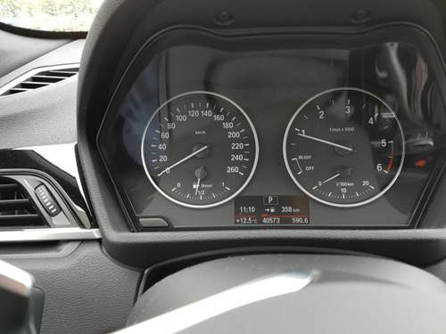

ich möchte mich jetzt zwar nicht mehr auf größere Diskussionen einlassen aber mein Fhz ist ident und im Anhang findest Du 2 hoffentlich für Dich brauchbare Bilder.
lg
20180426-111028
20180426-111038
Die Anzeigen im Bild 1 sind für mich plausibel. Verbrach bisher ca. 36 L bei einer Strecke von 590 Km, die verbleibende Menge im Tank sind nach Anzeige somit ca. 24L, was für eine Reststrecke von 396km reicht. Bild 2 ist hier nicht so eindeutig. Hier wird ein Durchschnittlicher Verbrauch von 5,9 L angegeben, bezogen auf die im Bild 1 angezeigte Verbrauchsmenge liegt etwas unter dem errechneten Wert von 6,0xL, was sicherlich nicht ungewöhnlich ist. Mich würde nun interessieren, wieviel kannst Du in dieser Konstellation nachtanken? Sind es ca 36 L oder weicht der Wert deutlich ab? Bei meinem Fahrzeug, so wie ich es bisher beobachtet habe passt es recht genau. Die Angabe von Durchschnittsverbrauch zeigt ca. 0,2L zu wenig an. Wenn mir jemand sagen könnte wie man diese Differenz durch Programmierung weg bekommt würde ich mich freuen.
Turbomori

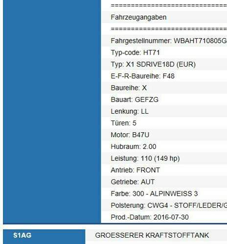

Hi user96, vielen Dank für deine Fotos. Die sind zwar aussagekräftig und auch plausible, aber wenn ich solche Infos von einem sDrive 18d mit einem 61 Liter Tank bekäme, wäre das perfekt. Denn du scheinst nicht den 61 Liter Tank zu haben, sondern den mit 51 Liter. Rechnerisch komme ich bei deinen km nur auf rund 55 Liter Tankinhalt. Also 51 Liter Tank plus randvoll gefülltem Tankstutzen. Bei dem größeren 61 Liter Tank käme man da auf ca. 64 Liter. Ich lade mal ein Foto hoch mit meinen km Ständen bei halber Tankanzeige.

Wenn dem so wäre, dann müsste die Differenz von 51 Liter zu den vor kurzen getankten 58,79 Liter irgendwo ins Niravana fließen. Aber man weiß ja nie beim Stand der heutigen Technik.....
Unbenannt
Ok, wenn es doch der größere Tank ist, dann war er vorher eventuell nicht wirklich vollgetankt. Denn rein rechnerisch kommen bei deinem Schnitt von 5,9 nur 950 km zusammen. Müssten aber mindestens rund 100 km mehr sein. Dann würde es passen.
Habe bis jetzt noch nie 1000km und mehr mit einer Tankfüllung erreicht und ich tanke immer wenn ich die Reserveanzeige erhalte bis zum automatischem Stop.
Ich habe einen Schnitt zwischen 4,6 und 5,1 Liter, je nach Fahrweise. Fahre auch fast nur Langstrecke und komme mit einem Tank zwischen 1250 und 1350 km weit (voll bis leer). Natürlich tanke ich bevor der Tank leer wird.
Wenn mein Tank tatsächlich halb voll ist, dann wird zwischen 6 und 7 Liter mehr angezeigt (s. Foto). Wobei die gefahrenen km sowieso und vor allem die Rest km mit der Realität gut übereinstimmen.
Zähle doch einfach mal deine seit dem Volltanken gefahrenen km und die Restreichweite zusammen. Da solltest du bei 5,9 Liter Schnitt und 61 Liter Tankinhalt auf gut über 1000 km kommen.
Und mal vorsorglich erwähnt, es geht mir hier nicht um Stellen hinterm Komma, sondern um die Größenordnungen. Auf jeden Fall helfen mir die Fotos von user96 schon mal weiter.
