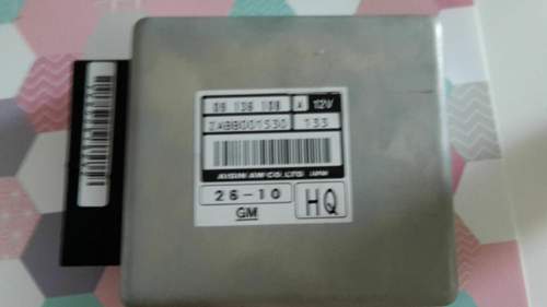

Steuergeräte müssen mit dem Kennbuchstaben passen. zb. RJ . Hab paar liegen schick mal ein Bild bitte vom Steuergerät
N8

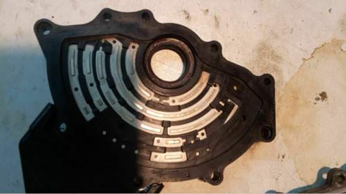

Ich bin gerade von der Arbeit gekommen und habe mal versucht ohne Automatikgetriebe-STG die Gänge zu schalten. Dabei ist ebenfalls die Sicherung rausgeflogen. Das würde bedeuten dass das STG mit der ganzen Sache nichts zu tun hat (zumindest würde ich das so interpretieren). Den Whps habe ich schon gefunden, habe aber keine Lust mehr den heute noch auszubauen. Eventuell werde ich morgen mal nachschauen.

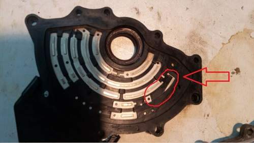

Wählhebelpostionsschalter ausgebaut und Ursache gefunden. EIne Leiterbahn hat sich leiter in Luft aufgelöst. sollte auf dem Bild gut zu erkennen sein.
Jetzt stehe ich nur vor dem Problem einen neuen gebrauchten zu finden. Kann mir bitte jemand helfen wo ich diese Teil finde? Die Suche in der Bucht und auch so im www lief bis jetzt zumindest erfolglos. Ich habe den Verdacht zum FOH fahren zu müssen. Gibt es noch andere Bezeichnungen dafür wo man schauen könnte?
