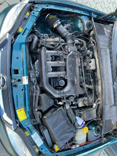

Hallo ich habe einen Vectra b 2,5 V6 Sport mit Automatik Getriebe. Der Vectra stand jetzt ein Monat lange und wurde nicht bewegt und heute wollte ich fahren und bin auf D und konnte nicht schneller als paar Km/h fahren wenn ich auf 1 schalte dann zieht er voll an im 2. dann nicht mehr so und im 3. passiert garnichts mehr wenn ich rückwärts fahre dann ist alles Normal und das ABS und Die TC Leuchten leuten die ganze Zeit was ist jetzt genau los
Ihr könnt das Thema schließen es war eine Sicherung vom ABS er läuft wieder trotzdem danke an alle

Batterie vielleicht knapp vor entladen und die Steuergeräte bzw. Sensoren bekommen nicht genug Saft.

Wenn’s nicht die Batterie ist wäre es schon komisch, da die Fehler so nicht zusammenpassen können. Zuerst also die prüfen, evtl. Laden und dann neu prüfen oder eben je nach alter und Zustand direkt erneuern.
Nicht mehr schalten bzw. Schwer fahren kann Wählhebelpositionsschalter sein. Leuchtet bzw. Blinkt das S Symbol im Tacho.? Das würde für einen Getriebefehler sprechen.
Wenn ABS und TC leuchtet und nur Tacho nicht geht, kann ABS Sensor vorne links, Messring oder schlimmer noch das ABS Steuergerät selber sein. Hier Achtung, es passen nur 2l 16V und 2.5V6 und dann jeweils Vorfacelift oder Facelift da rein. Und meist sind die gebrauchten ja auch Schrott oder bald Schrott.

Zwischen Motor und Batterie an dem weissen Stecker kommt ab und zu Luft raus und dann klackert der Motor nebenbei bisschen was er zuvor nie gemacht hat.jpg
