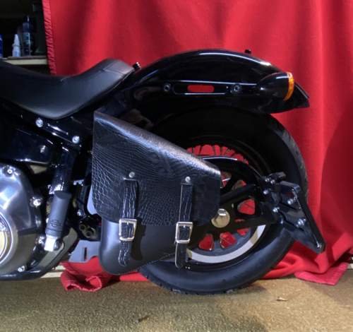

Ich suche schon ewig eine Halterung für meine Schwingentasche.
Hatte letztes Jahr die Tasche mit Kabelbinder befestigt, aber das war nicht gut, meine Schwinge wurde da durch leicht verkratzt.
Ich fahre eine FatBoy Bj. 2013
Ich hoffe hier kann mir jemand weiter helfen, ich wäre euch sehr dankbar darüber
So dann wünsche ich euch noch einen schönen Feiertag grüße
Lösung Marke Eigenbau.
Zwei Aluplatten aussägen - untere Halterung basteln – schwarz pulvern - Tasche dazwischen schrauben – fertig.
Lässt sich mit 3 Schrauben schnell lösen und wieder anschrauben.
Gruß HD100

oder einfach die schwinge in dem bereich wo die kabelbinder sitzen mit einigen lagen gewebeband umwickeln....null problemo.
Wenn dir Gewebeband nicht gefällt, kannst Du auch transparenten Schlauch
aus der Aquaristik-Abteilung (Meterwahre), aufschneiden und über die Rohre
der Schwinge stülpen.
Sollte Dir das auch nicht gefallen, frag mal bei HD100 an, ob er dir die
Fertigungszeichnung schickt😉
Die dritte Möglichkeit währ Google zu bemühen und die Firma Hansen ?Design?,
oder ?Style? oder Weiß der Geier zu finden.
Die haben für Softails eine rahmenfeste Halterung an der man Schwingentaschen
anbringen kann.
Da isser.
An dem kannst Du schrauben, oder mit Riemen befestigen.

Danke für eure Antworten.
Also das mit dem Gewebeband (Panzertape)
hatte ich letzte Saison und das Problem war das der dicke Kabelbinder zwischen Quersträbe und Riemenschutz durch musste.
Da gab es so gut wie kein Platz und so hat mir der Kabelbinder durch reibung den Riemenschutz verkratzt ??.
@HD100 deine Konstruktion sieht klasse aus, aber da ich nicht so der handwerklich begabteste Mensch bin mach ich mir da so meine Sorgen.
Gibt es dazu evtl. eine Skizze?
Leider habe ich keine Skizze mehr. Da allerdings die Taschen unterschiedliche Größen haben, würde meine Konstruktion wahrscheinlich eh nicht optimal bei dir passen.
Ich hatte mir zuerst aus Sperrholz einen Rohling gemacht um zu sehen, ob die Tasche richtig sitzt und vor allem nicht in der Kurve schleift. Danach habe ich entsprechend die Aluplatten hergestellt.
Eigentlich nicht schwierig, wenn man das richtige Werkzeug und etwas handwerkliches Geschick hat.😉
