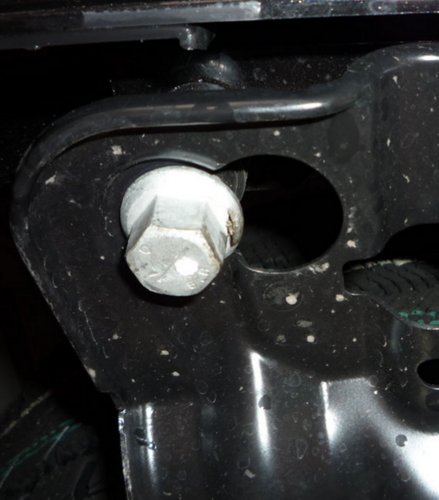

Hab eben mal das Reserverad bei meinem 4jährigen Nfz rausgeholt und bin bald ausgeflippt!
Die beiden Schrauben saßen bombenfest und ließen sich bis zum Ende nur mit sehr viel Kraft und verlängertem Schlüssel lösen. Dachte, jeden Moment reißt die Schraube ab!Deim Rausnehmen war sie hinterher richtig warm (ca. 60Grad) von der Reibung.
Dann hatte ich endlich das dreckige Rad mit der angerosteten Felge raus und hab alles schön saubergemacht und die Felge leicht eingeölt.
Der Einbau war ebenfalls schwierig, da die Schrauben trotz leichtem WD40-Film nicht wieder rein wollten.

Edelstahl Schrauben in nicht Edelstahl Gewinden ist nicht unbedingt gut.
Nimm besser die "Normalen" dann mit Kupferpaste einsetzen.
Damit wirst du nie Probleme Haben.
Und wenn man die Schraube mit Kralle dann noch durch eine Schraube ohne Kralle ersetzt, kann man die Schraube auch richtig herausdrehen und gut fetten.
Auch Ersatz nach einigen Jahren ist sinnvoll: Preis je Stück ca. € 2,50
Richtig, von Edelstahl würde ich abraten. Das Stahl Gewinde rostet dann noch viel schneller. Das edlere "frisst" das unedlere auf.
Ein wenig Kupferpaste wird auf alle Fälle an die Schräubchen dran gemacht.
Und ich muss mir die Gewinde am Caddy auch mal ansehen in wie weit die schon verrostet sind. Ggf. bohr ich auf und setz Helicoils ein, falls möglich. Mal schauen...

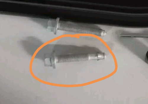

Hallo. Ich habe vor 3Tagen die Schrauben auch mal wieder eingefettet. Soweit so gut. Nun bekomme ich aber die Schraube mit den, wie ich nun feststellen musste, Widerhaken die sich dadurch nicht rausdrehen lässt, nicht mehr reingedreht. Wird immer schwerer bis gar nix mehr geht. Raus drehen ging...
Meine Frage, wie bekommt man die Schraube komplett raus?
Ich vermute, man müsste die Widerhaken mit einer Zange zusammendrücken.
Weiß es aber nicht.
http://www.caddy-club.ru/.../...-zapaski-caddy-2013-01-30-23.54.37.jpg
Nee, kriegste nicht raus so.
Das Ding muss man mit nem Schraubenzieher und Zange abschnepsen.
Sobald die Krallen im Gewinde sind geht es nicht weiter.

Zur Entnahme des Ersatzrades muß diese (Krallen)- Schraube auch nicht ganz raus , dafür hat das Halteblech ein Langloch um das Blech einfach zur Seite zu drücken , bis das Blech fällt .
Und einsprühen (fetten) geht auch so .

Hallo. Ich weiß dass ich die Schraube nicht komplett rausdrehen muss. Habe ich auch nicht gemacht. Das Problem ist ja nun das sie sich nicht mehr reindrehen lässt...
