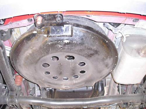

Meine "nachgerüstete" Reserveradhalterung (Halterung vom T 3 Bulli) kommt alle 1/2 Jahre zum Reifenwechsel ab, da immer ein Sommer oder Winterrad spazieren gefahren wird.
D-reserverad
Es ist sicher nicht die beste Konstruktion, allerdings ist der Caddy auch nicht das einzige Auto bei dem das RR unter dem Wagen hängt.
Ich würde empfehlen bei jedem Räder wechsel das RR einmal rausnehmen und wieder reinlegen, dann bleiben die Schrauben wenigstens halbwegs gängig. Evtl. ist im Winterhalbjahr auch noch etwas mehr "pflege" nötig.
