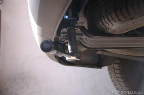

und bin ich der einzige wo das RR nicht unter dem auto rausbekommt
weil die hakennase im weg ist
ich muss das Caddy hochbocken
Oder sich nicht so dämlich anstellen!
Viktor
Man löst die Schrauben wie im Handbuch beschrieben, senkt das Halteblech auf den Boden und kann dann das RR rausziehen. Welche Hakennase soll da im Weg sein?
Die feste anhängerkuplung die man bei VW bekommt für den Caddy
Abgesehen von vergammelten Schrauben gibt es bei mir keine Probleme.
Schon gar nicht mit der werksmäßigen Kupplung 😉
...vielleicht im Zusammenhang mit einer (extremen) Tieferlegung?😕😕

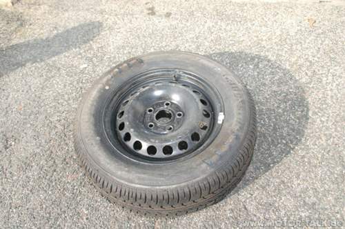

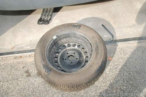

Nachdem ich gestern (war ja schönes Wetter) mal dazugekommen bin, mein Reserverad testweise rauszuholen, hier mein Erfahrungsbericht - und ein paar Bilder, die zeigen, dass Ulf gar nix für den Zustand seines RR kann... 🙁
Bei der Gelegenheit hab ich auch gleich mal den Abschlepphaken verschönert (s.u.).
Ich möchte diese Arbeiten nicht bei Schmutzwetter durchführen. Ich glaub, ich leg mir demnächst noch eine Art "Picknickdecke" (mit wasserdichter Unterseite) in meine Werkzeugtasche... 🙁
P.S.: Ich bin heilfroh, dass in besagter Werkzeugtasche sowieso eine Ratsche mit 17er-Nuss liegt... 🙂
RR Oberseite
RR Unterseite
