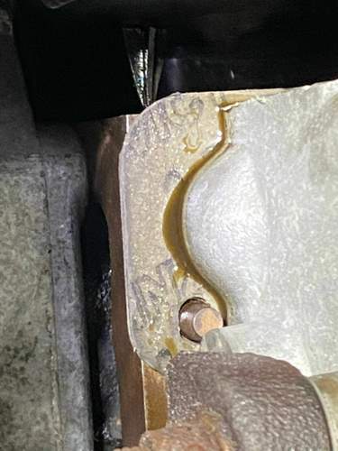

kurze Frage zu dem Foto meines Motors .
Ist das sehr kompliziert diese Dichtung zu wechseln ?
Ist spezielles Werkzeug von Nöten ?
Es handelt sich um einen Golf3 , Bj 93 , 1,6L , 75Ps und 129500 km
Habe ein wenig Kenntnis beim schrauben , leider nur am Käfer .
Vielen Dank

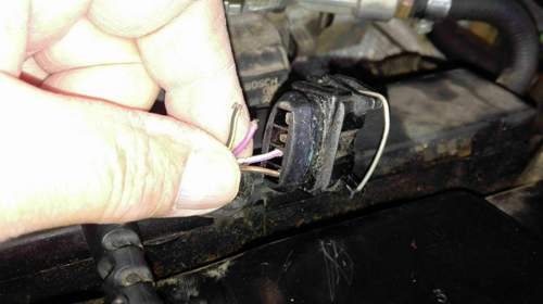

Stecker Einspritzventil ab, die beiden mittleren Pins sind fürs Ventil. Prüf-LED (!) dran, sie muss blinken beim Startversuch.
Nein?
Gummitülle runter @PKGeorge und kräftig am Kabel gezogen... fest?
Wenn der Hallgeber keine Impulse/Signale liefert, dann wird aber auch das Einspritzvetil nicht getaktet.

Foto
Kabelbruch-einspritzventil-golf
Ja genau , das hab ich heute kontrolliert. An allen , ich glaub 3 sind es , Steckern ringsum

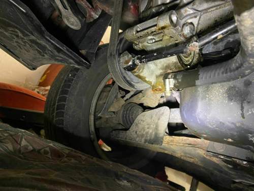

Trotz der richtigen Anzugsdrehmomente und 2x 90 Grad , lässt er Öl und auch Kühlmittel.
Also werd ich alles nochmal aufmachen müssen und schauen ob der Kollege die Dichtung auch richtig verbaut hat .

Hab nicht probiert zu starten , da ich den Ölaustritt bemerkt habe und den Kühlmittelverlust .
Nach Rücksprache hab ich erfahren , das 60nm und nur 1 mal 90 grad angezogen wurden . Ich hab zwar das zweite mal 90 grad angezogen , wird aber nix bringen , da ja schon Öl rausläuft
Kopf wurde nicht geplant aber gereinigt wurde alles
@kai530 schrieb am 27. Dez. 2020 um 20:1:30 Uhr:
Ach Du liebe Zeit. Wenn das im Stillstand schon herausläuft, dann wird es bei laufendem Motor auch nicht besser. Öldruck ist jetzt vorhanden?
