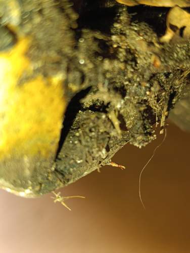

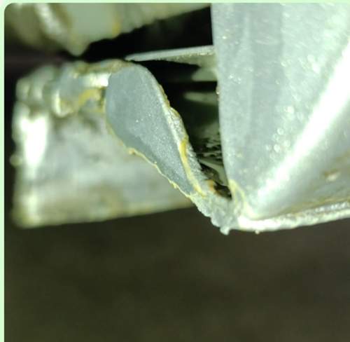

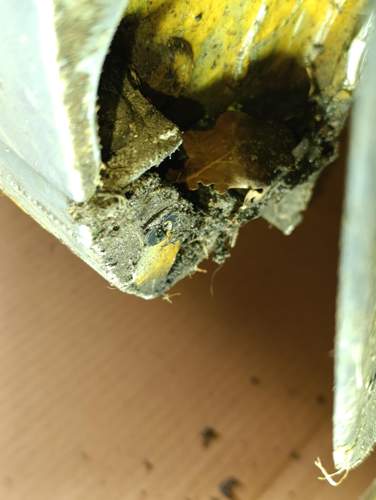

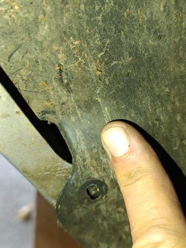

Wir haben seit letztem Sommer einen Caddy 4 Bj. 2018. Hab da direkt nach dem Kauf die Radkastenverkleidungen geöffnet und das bekannte Kompostproblem im Bereich des Wasserablaufs unten im Kotflügel vorgefunden (O.K., nach 6 Jahren...). Hatte dann den Dreck händisch rausgepfriemelt, alle Gummistopfen des Schwellers entfernt und das ganze tagelang trocknen lassen. Musste ich jetzt schon wieder reinigen. Die Schwellerspitze war auch wieder voll Dreck. Sogar (mindestens) bis zum ersten Gummistopfen im Schweller (ca. 20cm hinter dem Radhaus) war nasser Dreck. Trocknet jetzt seit vorgestern. Kann man nicht zumindest die Öffnung vom Radkasten zum Schweller verschließen, damit da nichts mehr reinkommt? Falls ja: Wie und womit? Eine Dichtung aus Gummi schneiden und (z. B. mit Scheibenkleber) auf die Öffnung kleben? Schwierig, weil die Flächen rund um die Öffnung nicht fluchten...
Und: Auch wenn nicht der komplette Dreck rausgekommen ist, Schweller nach dem Trocknen von innen einfach nachversiegeln?
Gruß, Sven
Öffnung zum Schweller links gereinigt
Ungereinigt rechter Kotflügel/Schweller
Nahaufnahme Schwelleröffnung

Sie zu das das Wasser wieder aus dem Schweller ablaufen kann 😉 Wasser wirds dir immer wieder reinziehen. Aber beim fahren ncht so viel wie du glaubst.
