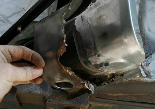

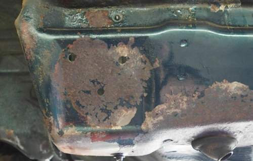

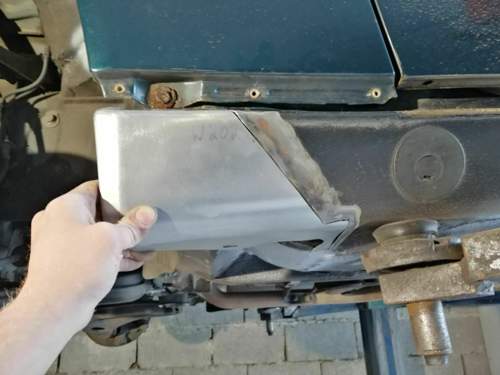

Morgen Leute,
Ich habe hier im Forum und in anderen Bereichen des Internets gelesen wie man die Wagenheber Aufnahmen repariert und Schweißt.
Nur ist meine Schwellerspitze durchgerostet und dort habe ich keine vernünftige Anleitung oder Tipp gefunden wie ich den Schweller kostengünstig reparieren kann.
Hätte einer eine Anleitung oder Idee? Mit einem Reparaturblech oder ähnlichem eventuell?
Würde mich über Hilfe freuen.
Danke

Also durchgerostet sieht sie nicht wirklich aus, rost etwas schleifen und rostumwandler drauf dann kann man es versiegeln.
MfG
Na wenn dass nicht durchgerostet ist?
Innenkotflügel ausbauen, Zierleiste abclipsen, bei Daimler neue Clipse kaufen (2+1) und dann mit Flex und Drahtbürste großzügig blank machen und beim Karosseriebauer hinstellen und Instandsetzen lassen?

Danke. Die Wagenheberaufnahmen sehen gut aus. Ist nur die Spitze.
Da müsste doch ein Blech dran angeschweißt werden oder? Ist ja durchgerostet.
ganzen Schweller kaufen, spitze abschneiden und dranschweissen. Den Schweller gibt's ab 70 Euro. Den Rest kann man fuer Wagenheber Aufnahmen etc etc verwenden

Der ganze Schweller ist das Reparaturblech.
Anpassen musst du das sowieso, also kannst du es auch von einem kompletten Schweller vorher abtrennen.
Wenn du hier zugange bist, auch gleich die A-Säule kritisch beäugen.
Ist nicht viel Arbeit, die meisten neuen Schweller sind feuerverzinkt, trotzdem ordentlich schützen dann hält das wieder

Das Billigste wär jetzt wohl die "Stelle" bis auf gutes Material zu entfernen.... und dann schauen was man da draufbraten kann.
Ohne Versiegelung dürfte das bis zum nächsten Tüv halten können.

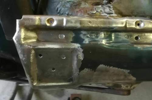

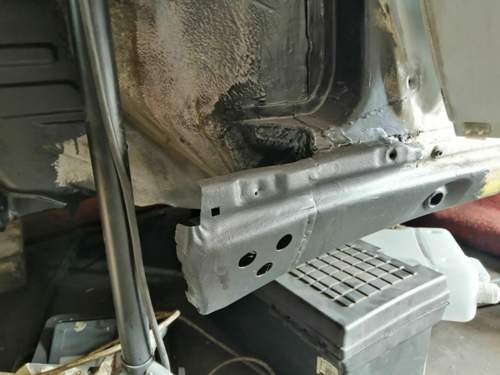

ich würde auch erst mal alles freilegen, entrosten und dabei entscheiden, ob man das Bauteil "retten" kann oder ob die große Lösung her muss (ich habe entrostet und dann das volle Programm um eine bestmögliche Konservierung zu erhalten).
Schwellerspitze-in-bearbeitung
Schwellerspitze nach dem Freilegen

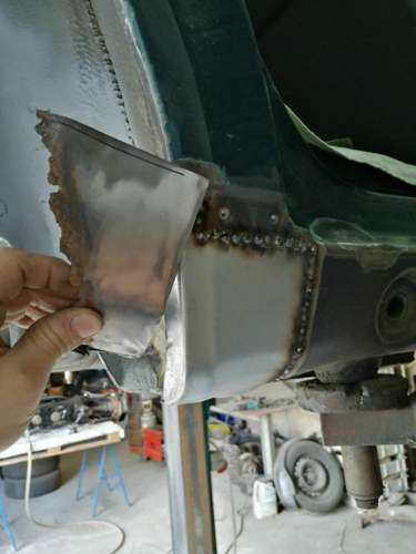

Raustrennen, aus Reperaturblech neu einschweissen, versiegeln, lackieren, Hohlraumschutz.

N Karosseriebaufachbetrieb sollte wohl Tafelblech haben, dass ist n einfaches Profil was dir eben jemand mit den entsprechenden Werkzeugen, Know How und Co anfertigt und einschweißt. Das sollte wenn du deine Farbe und deinen U Schutz abgekratzt hast, in 2h machbar sein.
Musst bei der Seitenschwellerbestellung dran denken, dass da Sperrgutaufschlag drauf kommt weil über 1,20m...
Was kostet bei euch in der gegend beim freien ne Karosseriebaustunde? 70€? Machst die Drecksarbeit, lässt dass n Profi machen, bist mit 140€ fertig und kannst es in Ruhe anstreichen...
