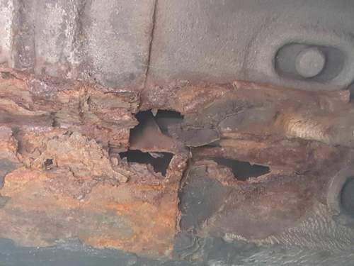

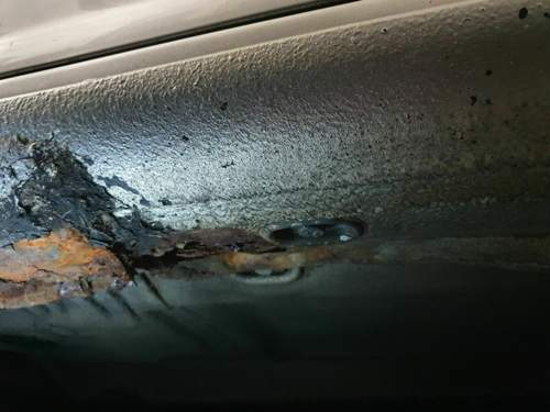

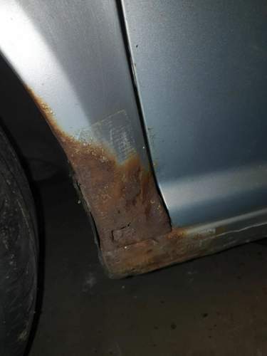

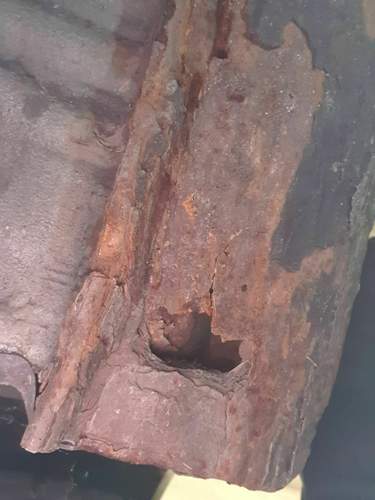

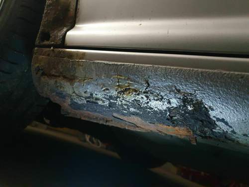

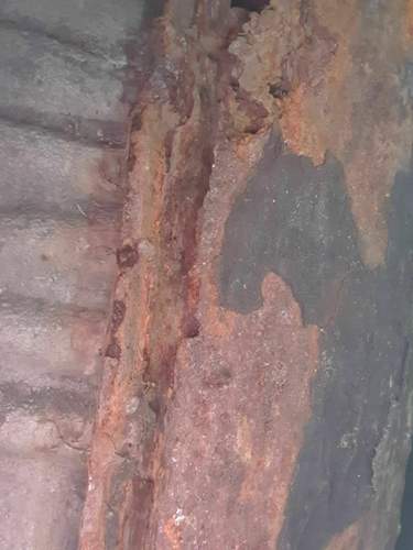

dies ist mein erster Beitrag bei MT und ich hoffe ich finde hier die passende Antwort 🙂
Mein Golf läuft soweit super nur leider steht bald der TÜV an und hier komme ich auch schon zu meinem Problem... Der Vorbesitzer hatte den Golf wohl an der Schwellerfalz angehoben, dabei hat sich die komplette Falz verbogen. Außerdem ist der Schweller im vorderen Abschnitt schon sehr morsch, wodurch eine Reparatur definitiv nötig ist. Da ich jetzt nicht gerade der erfahrenste Schweißer bin, habe ich mich gefragt ob diese Falz nötig ist oder ob es nicht genügt alles rauszuschneiden, versiegeln etc. und danach einfach nur ein flaches Blech einzuschweißen. Die Falz benötigt man meines Erachtens nach ja nicht, außer für den Bordwagenheber oder täusche ich mich da?!
Danke schonmal im Voraus!
LG
Bullet
Für diesen unteren Kotflügel-Teil gibt es auch ein Reparaturblech im Handel zum Einschweißen; man muss nicht unbedindt den ganzen Kotflügel erneuern.
-> An diesem GOLF hätte man alle halben Jahre, (ganz einfach) mit dem Reifenwechsel von Sommer- auf Winter-Reifen und so weiter, immer den hinteren Teil vom Kunststoff-Innenkotflügel losschrauben sollen, um die Blätter/Botanik zwischen Autoblech und diesem Kunststoff-Innenkotflügel zu entfernen !!!
Von oben kommt dort dann auch noch an beiden Seiten das Regenwasser aus der BLECHWANN unterhalb vom Scheibenwischer-Gestänge und dem Innenraum-Luftfilter, über die dort gesammelten Blätter darüber -> und es entsteht reinste Blumenerde ...

Da die Falz abgewinkelt absteht, dient sie mit der Stabilität.
VW wäre es ein leichtes gewesen den Schweller glatt ohne
Falz zu fertigen.
Bevor ich Das "umkonstruieren "würde, einfach bei der
abnehmenden Stelle nachfragen. Nur Dessen Antwort ist
bindend.

Ja ist die Fahrerseite und wasser hatte ich eigentlich nicht im Fußraum... Erneuert hast du das wahrscheinlich mit Schweißarbeiten oder?
Die einstiege und der falz müssen geschweißt werden, es geht dabei um die festigkeit und der tüv klopft da überall schön rum bei der Untersuchung.
Wenn das anderst klingt, komisch aussieht und da kein falz ist wirst du keine neue Plakette bekommen.
War bei meinem auto gerade erst ein schwerer mangel und der prüfer hat es mir erklärt dass das nur geschweißt in ordnung ist.

Zuschneiden, Überlappend schweißen, fertig.
Selber Bleche anfertigen lohnt sich nicht. Hab ich mein Außenschweller des New Beetles meiner Freundin gemacht, weil ich zu geizig war, das Einstiegsblech extra zu bestellen. War Arbeit ohne Ende.

Es geht dabei wirklich um die Sicherheit des autos bei einem unfall.
Ich selbst denke mir auch, warum soll ich den scheiß schweißen lassen, die Spachtelmasse und der kleber machen das loch ja auch zu...
Wenn man aber die gesamte karosserie nach ode bei einem Aufprallunfall betrachtet wundert es mich nicht dass die Schweller unbedingt geschweißt werden müssen.
Einfach mal auf Youtube so ein chrashtest video anschauen und sich dabei vorstellen dass der schweller ein komplettes Loch hat und sofort nachgibt.
