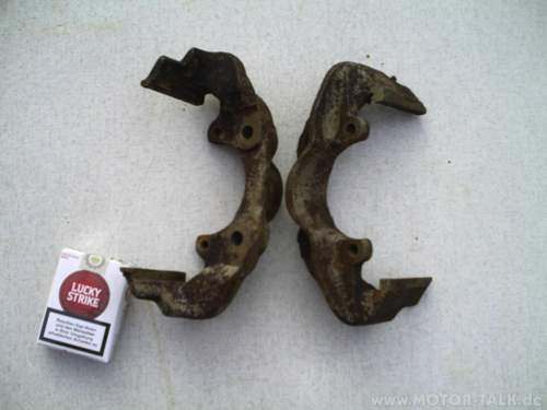

Was soll`s, ich hab erstmal 2 Bremszangenhalter (VA) und 2 Bremsträgerbleche (HA) gründlich gekärchert und dann eingepinselt. Werde Euch morgen mal (mit Bildern) berichten was bei rauskam.
Mein "Bauchgefühl" verspricht nix Gutes 😁 , aber dann ist wenigstens allen Anderen ein evtler Ärger erspart geblieben 😁

Pict0072
Auf dem Foto kann man nichts erkennen
Mußte wohl näher rangehen 😁

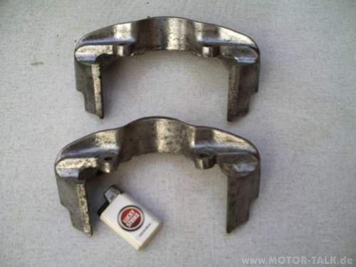

So, jetzt mal die Bilder "danach"
Vorweg schon mal zur Beachtung:
Ich habe die Halter erst HD-gereinigt, 24 h im Eimer mit warmem Wasser plus 3 Spülmaschinen-Tabs gelegt (eignet sich super zum entfetten / lösen von Ölkohle etc.), noch mal HD-gereinigt und dann mit Rostdelete eingejaucht, während der (24h) Einwirkzeit immer noch `n bissl nachgepinselt und aufgepasst daß die Grütze nicht trocknet.
Ich finde das Ergebniss nicht zufriedenstellend ! 😠 😠 😠

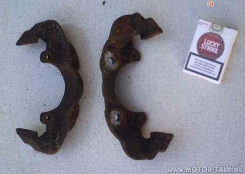

Halter-1
Halter-2

...wie isses, gibt Deine Schatztruhe mal die beiden, Bremssattelhalterungen her???
Naja Achim, ganz so verpeekt wollte ich sie dir nicht schicken.

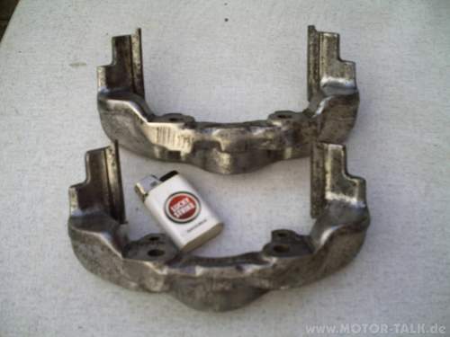

Da hab ich die Dinger jetzt erstmal mechanisch
grob entrostet.
(siehe Bild)
So mit den bescheidenen Mitteln die mir zur Verfügung stehen.
Von der Maas bis an die Memel,
von der Flex bis hin zum Dremel
Bin mit
DEM

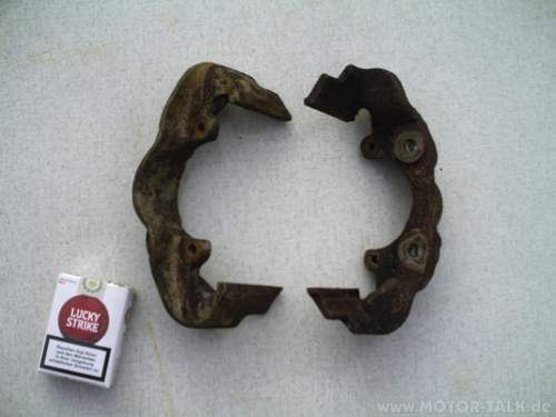

Ergebnis eigentlich ganz zufrieden, hab aber das Ganze noch mal mit der Bratze eingeschmiert, vllt löst es ja wenigstens die Reste in der Gußoberfläche.
Ist doch `n Witz, oder? Um
5/100 Rost
zu entfernen
5 mm dick
den Schiet draufbringen (was bei der
leicht geglätteten
Oberfläche nun gar nicht mehr ging.
Sollten die letzten kleinen Roststellchen wirklich weggehen müssen wir die Farbgebung der Lackierung wohl noch mal überdenken und die
Variante „Klarlack“
mit in Erwägung ziehen.
