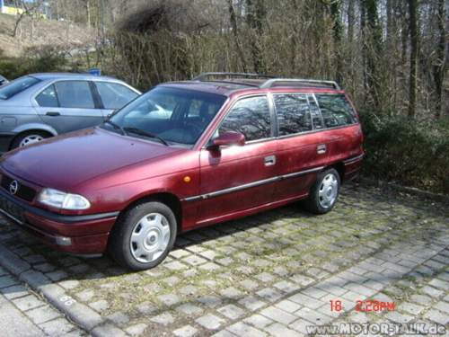

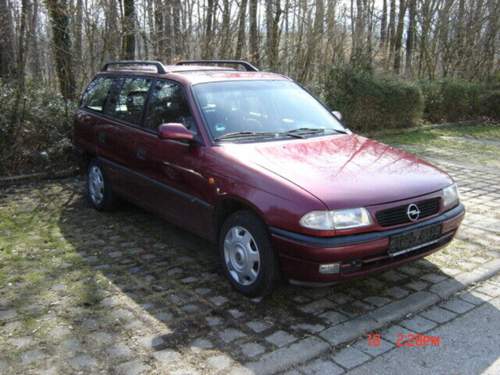

Hallo Leute,ich hätte mal ein Problem.Ich soll für eine Bekannte ein Auto suchen.Ich habe einen Astra Kombi an der Hand von Privat,der gut gewartet und gepflegt ist,für einen guten Preis.
Der Vorbesitzer ist aber mit der Linken Seite mal auf einen Stein aufgefahren,so das der Schweller verbogen ist,die Fahrertür hat es ca
6 mm angehoben.Türen lassen sich gut schliessen.Er hat es irgendwie repariert.
Frage,ist es für den Tüv ein Problem???
Ist es ein tragendes Teil??
Der Wagen hat noch ein Jahr Tüv,und ich will kein Fehler machen.Auf dem Bild sieht man es einigermaßen.

Fehler Seite nicht gefunden, Bilder können nicht angesehen werden, aber nicht schlimm, wenn nur der Schweller aussen geknickt ist, stört das den TÜV nicht, denn das "Bogenblech" ist nur eine "Verkleidung", tragen tut das Stehblech dahinter.

Hallo,direkt unter der linken Fahrertür ist er aufgesessen.Nur die Fahrertür ist nach oben versetzt.Müsste man doch evtl.richten können
also wenn man das Bild maximal aus zoomt kann man unterschiedliche Spaltmaße der Tür erkennen.vermute mal das sich die Tür von der Aufhängung leicht verschoben hat.aber so aus der ferne kann man das schlecht beurteilen.hast keine anderen Bilder mit mehr Details??

genau das ist das problem, es handelt sich hier um einen wirtschaftlichen totalschaden.
die reperatur dürfte jenseitz der 3000- 4000 € liegen
bei dir ist die a-säule und der schweller verbogen, die türe vorne ist nur an der a-säule verschweißt wenn die verzogen ist muß das fahrzeug auf die richtbank.
alleine das sind schon fast 500 - 1000 €.
was meinst du wie die türe nach oben versetzt ist, wenn er den schweller soweit nach oben biegt das die türe schon 6 mm nach oben geht.
ist der rahmen schon längst verzogen.
ganz ehrlich hau den auf den schrott und gut ist.
auf dem bild siehst du wie masiv die türe verschweißt ist, nun kannst du dir vorstellen was da für kräfte gewirkt haben müßen

Nee,habe nur dieses Foto.Das mit der Tür würde ich hinbekommen.
Mir geht es nur darum,ob es beim nächsten Tüv Probleme geben könnte,und wenn,was man machen könnte.Neues Blech aufschweissen oder so??

also nochmal:
du kannst natürlich was machen:
den schweller und die a-säule vermessen lassen und sehr warscheinlich tauschen.
dazu mußt du auf die richtbank und sehr warscheinlich den schweller und die a-säule neu einschweißen lassen.
das darf man nur mit schweißer prüfung da es ein tragendes teil ist.
kosten 3000 - 4000€
nun kannst du dir über legen ob du das fahrzeug kaufen willst oder eher nicht, sobald es der tüv sieht das es verzogen ist bekommst du auch keine plakette.

Ich sage mal danke an alle.Ich habe die Karre schon anbezahlt,werde wohl vom Vertrag zurücktreten(Ist nicht von Ebay,habe Bilder nur im Ordner da gespeichert)
Schade bei der Karre ist viel für den Tüv gemacht worden,und der Scheiss mit dem schweller ist nach dem Tüv passiert.Die Karre soll 1200€ kosten.Bremsen und Scheiben neu,Zahnriemen gemacht,Federn hinten neu,Lager und Halterungen,Kupplung vor 1 Jahr,neue Allwetterreifen,Motor 1a,Bj.3/98
