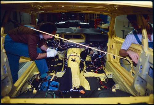

Haben ja andere auch schon gemacht. 😉 Du musst nur genug wegbauen. Ferner, wenn du den Schweller offen hattest und dessen Konstruktion kennst – es ist richtig, dass der Schweller nicht von jedem genannten Punkt vollständig erreichbar ist –, dann weißt du auch wie du vorgehen musst. Natürlich kannst du den Schweller punktieren und dir somit Zugang verschaffen, aber wenn dir die werksseitigen Öffnungen von der Fahrgastzelle schon zu klein sind, wie sollen dann deine Löcher aussehen und wie willst du diese im Nachgang (generell) verschließen...?
Die Löcher, die sich vom Compact in ihrer Dimension nicht unterscheiden wie bei nachstehenden Coupé, erscheinen mir als ausreichend...

Allein durch die Clips Löcher der Einstiegsleiste sollte sich der gesamte Schweller schon gut fluten lassen.
Aufpassen das danach die Ablauflöcher auch noch frei sind das das Wasser gut ablaufen kann.
Ihr habt Recht. Wie man auf dem Foto sieht, sind die Löcher wohl wirklich gross genug. Ich versiegele meine Autos mit "Fluid Film Liq". Das Zeug kriecht in die engsten Spalten. Also genau richtig für angerostetet Falze u.s.w. Damit habe ich meine Autos alle behandelt. Das Zeug riecht nicht, verdrängt Feuchtigkeit.
