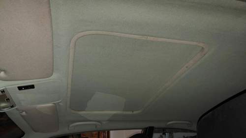

Ich habe den Himmel bei meinem e36 Coupe mit Schiebedach neu bezogen (Bj.92, einer der ersten). Alles ausgebaut incl. Schwebehimmel vom Schiebedach, ich hab auch gleich A- und C-Säulen mit gemacht, dass der Unterschied nicht auffällt, gehalten hat der Stoff dort aber sehr gut, hat ja auch keine Kaschierung die sich auflösen kann.
Der alte Bezug ließ sich ohne Mühe abziehen, die Reste hab ich mit ner Bürste für den Akkuschrauber abgeschrubbt, danach bleibt dann ein klebriger Untergrund. Achtung, die Fussel die man da abbürstet sofort zusammenfegen, wenn man da mal drauf tritt, kleben die sofort am Boden fest.
Anschließend hab ich die Flächen großzügig mit Alkohol/Isopropanol gesäubert, das sollte zur Vorbereitung reichen.
Den Stoff ohne Kleber aufgelegt und eine Seite umgeklappt.
Als Kleber hab ich Technicoll 9145 Kontaktkleber genommen und mit ner billigen Sprühpistole beidseitig aufgesprüht, trocknen lassen und nochmal mit nem Fön warm gemacht (zieht dann besser an) beim auflegen muss man vorsichtig sein, einmal angedrückt und der Stoff hält bombenfest!
Als Stoff hab ich mir 2-3 Muster bei ebay geholt. Die Struktur ist leider nicht wie das Perl aber die Farbe kommt ungefähr hin.

Der Stoff den ich verklebt habe ist auch kaschiert, der Schaum ist aber ein ganz anderer. Ich glaube (hoffe) nicht, dass das bei dem so schnell wieder los geht.
Wegen dem alten Kleber habe ich ja alles mit Isopropanol gereinigt, danach war nicht mehr viel Kleberest drauf, das sollte eigentlich passen.

Mit einer Drahtbürste hätte ich mir meinen Himmel versaut. Bei mir reichte eine etwas steifere Kleiderbürste völlig aus. Es sind danach auch keine Kleberreste mehr vorhanden, abbürsten, absaugen oder abkehren und fertig ist der Himmel zum neu beziehen.
Im Gegesatz zum Himmel, hatte ich an den Inlays der Türpappen eine recht klebrige Substanz, die ich mit etwas Verdünnung gut entfernen konnte. Eventuell hatte man werksmäßig über die Baujahre hinweg verschiedene Techniken, den Himmel und die Inlays zu beziehen.
stimmt, hab ich auch schon erlebt bei verschiedenen Dachhimmeln von E36, E34, E32 und E31, auch Baujahrabhaengig beim selben Modell, das geht von schleimiger Masse bestehend aus Resten des Schaumstoffes mit Kleber verklebt, ueber super hart, was nur mit einem Spachtel zu entfernen ist, zu pulverfoermigem Schaumstoff, der einfach wegzubuersten ist.
Unterschiede am Material des Boards hab ich auch schon festgestellt.
Man muss halt schaun, wie es bei dem eigenen Dachhimmel aussieht und dann entsprechend vorgehen.

Ja, ich denke auch, dass da die Substanz des Klebers unterschiedliche Stadien erlebt.
Bei mir war es so weit, dass der komplett Knochen hart nur runter zu kratzen war.
Das hatte mit Kleber gar nichts mehr zu tun, außer dass er noch bombenfest am Himmel hing, aber auf der Seite, wo der Stoff war 0,0 mehr klebte.
Musste es richtig mit Alkohol, Bürste und Ceranscharber bearbeiten, dass ich das Metall halbwegs davon befreien konnte. War eine ziemlich mühselige Aufgabe, hat mich eine gute Stunde gekostet, bei der eher "kleinen" Fläche.
