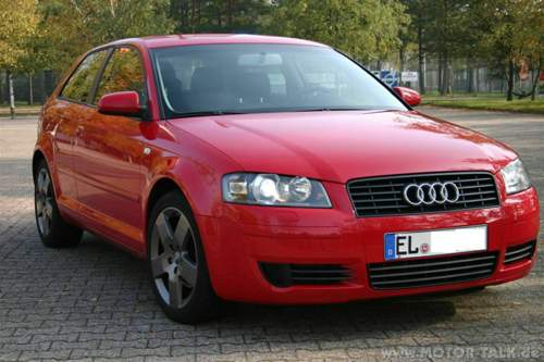

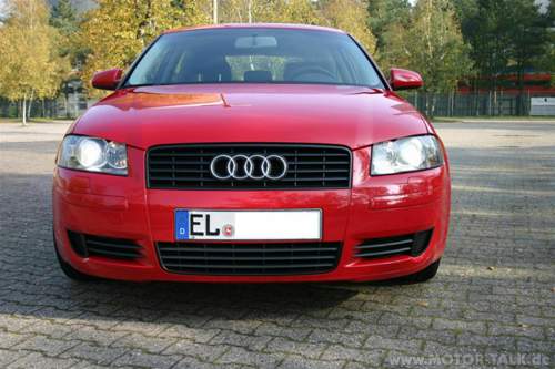

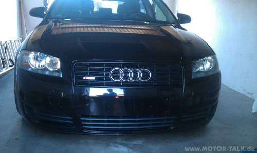

So wie gewünscht n Bild von meinem A3 mit schwarzem DFG.
Gruß Bert
das sieht wirklich sehr sehr schick aus, genauso habe ich mir das vorgestellt.
auch wesentlich besser als diese ganzen Singleframe-Imitationen à la ABT.
Wie hast du das mit dem Lakieren gemacht bzw. machen lassen? Was hast du dafür bezahlt?

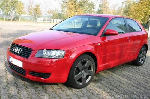

Und ich bin der andere, wie schon im Thread genannt 😉
Wurde schwarz lackiert, aber der ein oder andere Steinschlag lässt sich natürlich nicht verhindern, daher hab ich immer einen zweiten parat, während der andere beim Lacker liegt😁
gut, wenn man das Teil alle 6 Monate (??) mal neu lakieren lassen muss ist das ja durchaus verkraftbar.
Was zahlst du denn für's Lakieren?
aber nach wie vor: absolut schick das Ganze 🙂
Ich sag mal, alle Jahr lackieren lassen. Preis, keine Ahnung, ich hab ne Flatrate😁

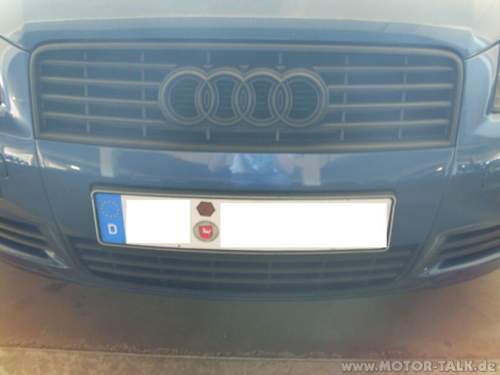

Also ich habe meinen Grill vor 2 Wochen schwarz foliert. Die 3M Folie in schwarz Glänzend kostet 20€. Für das Geld bekommst du 150x50cm Folie. Das reicht locker um alles 2mal zu folieren.

Ich hab den Grill ausgebaut bei mir in der Arbeit dann Sand gestrahlt um des Chrom runter zu bekommen und nem Bekannten zum Lackieren gegeben. Hab also ausser dem Lack keine Kosten gehabt.
Allerdings wie a3.2quattro schon sagte is der Grill dann n bissl empfindlich für Steinschläge. Muss also ab und zu mal nach lackiert werden.

finde das sieht echt gut aus - was meinst Du, wie lange das bei den ganzen Steinschlägen hält? Vor allem, wie siehts bei Wind und Wetter aus, gerade im Hinblick auf die kommende Wintersaison mit all dem Streusalz? Ich weiß, hasts erst draufgemacht - aber vielleicht hat noch jemand anders Erfahrungen 😉

Ziemlich lang, da die Folie nicht so dünn ist. Hatte zuerst nur einen Streifen abgeklebt wegen der SFG Optik. Und das hat 4 jahre gehoben und man sieht gar nichts. Und sie ist Waschanlagenfest. Also ich bin völlig begeistert von der Folie. Nur das bekleben des Grillrahmens ist sehr aufwendig.

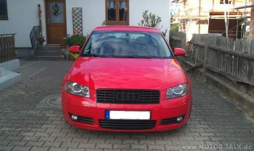

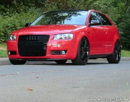

habe mich jetzt für die Lösung mit Plasti-Dip entschieden und bin sehr gut zufrieden!
Über die Haltbarkeit kann ich natürlich noch nicht viel sagen aber prinzipiell macht das Zeug einen sehr guten Eindruck.
Hier mal ein paar Fotos zum Ergebnis.
