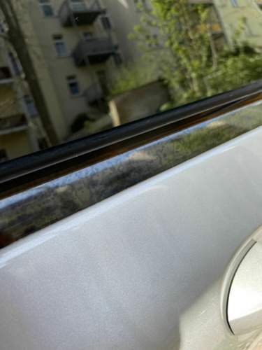

Hallo an alle,
leider hat mein w213, welches noch nichtmal ein Jahr alt ist, unschöne Flecken auf jeden der schwarzen Zierleisten bekommen (siehe Bilder). Ich habe versucht durch polieren die Flecken abzubekommen, aber leider kamen die Flecken nach ein paar Sekunden zurück. Habt ihr vielleicht einen Rat die Zierleisten noch zu retten oder müssen die gewechselt werden?

An alle die das gleiche Problem haben, ich habe eine Lösung gefunden!!!
Ich habe mich mal einen Reinigungsspezialisten von YouTube gewendet. Er hat mir eine Poliermilch von Menzerna (2500) empfohlen. Damit gehen die Flecken perfekt weg. Auto schöner als beim kauf (Gebrauchtwagen..)! Hier mal die Fotos als Kostprobe. Witterungsflecken gehen damit super weg!! ????????

Moin!
Die Politur nehme ich unter anderen auch. Ich würde bei den Zierleisten das Menzerna One-Step-Polish 3in1 nehmen. Nach kurzer Einwirkzeit habt ihr dann nach dem abwischen der Politur noch eine Versiegelung drauf und es Schütz dann auch gegen andere Witterungseinflüsse.

Ich habe das gleiche Problem gehabt… unschöne Flecken nach der Waschanlage… ich habe Menzerna 3in1 ausprobiert und bin begeistert…
Ich habe es mit der Hand poliert. Mit einer geeigneten Poliermaschine ist das Ergebnis vllt noch besser. Probiert es mal aus :-)
Vorher
Nachher

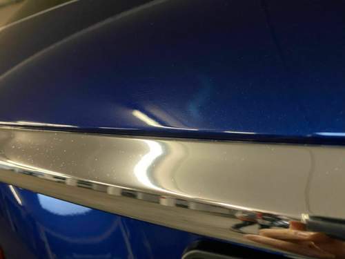

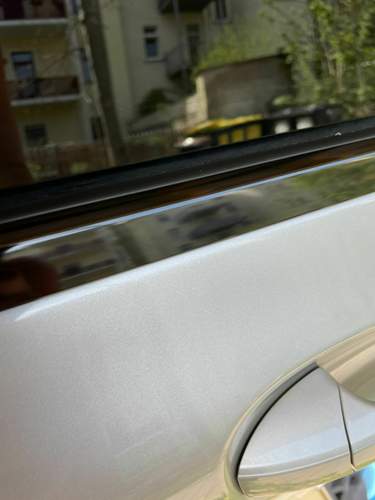

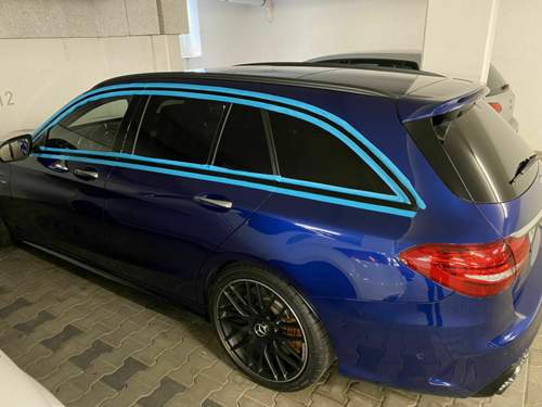

Hi zusammen,
vielen Dank an alle hier, mit Menzerna 3 in 1 ließen sich die Flecken tatsächlich komplett weg polieren (habe ebenfalls von Hand poliert)!! 🙂 (y)
Habe meinen C63 als "Jungen Stern" bei Mercedes gekauft (3 Jahre, 27.000km) und er hatte diese Flecken auf den Night-Paket-Leisten schon beim Kauf. Ich dachte noch, dass das durch richtiges Putzen weggeht und war erst einmal stinksauer als das nicht der Fall war...
Nun noch zwei Fragen (vielleicht etwas spezifisch zur Mercedes C-Klasse):
1. Muss man die Leisten bzw. die benachbarten Bereiche abkleben (siehe Foto 1)? V.a. die Bereich der Fensterdichtungen?
Ich habe halt immer noch im Kopf, dass sämtliche Kunststoff- und Gummiteile nachher weißlich "anlaufen", wenn sie mit Politur in Berührung gekommen sind. Habe aber sicher über 15 Jahre keine Autopolitur mehr in den Händen gehabt.
2. Die silberglänzende Leiste auf dem Kofferraumdeckel (weiß nicht ob das verchromt ist oder was sonst für Material) hat auch Flecken (siehe Foto 2). Kann ich die ebenfalls mit Menzerna 3 in 1 behandeln?
Danke schon mal für die weiteren Antworten!
