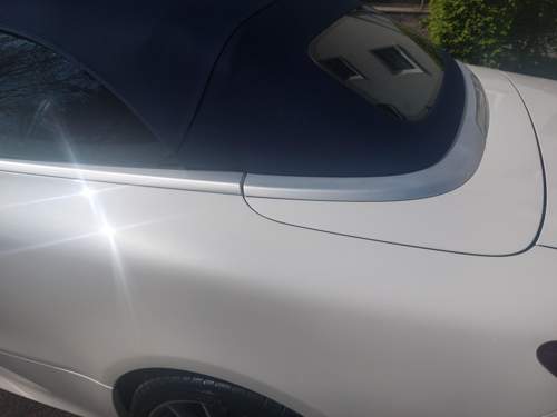

Hallo
Habe das Problem bei meinem e-klasse cabrio, alle silbernen leisten sind matt und sehen schmierig aus,habe ihn letztes Jahr, gebraucht gekauft....vielleicht war der vorbesitzer zu oft in der waschanlage mit dem Wagen.
Bekomme die leisten auch mit Politur nicht mehr schön hin.
Was tun....???
Gruß Peter

Hallo
Die silbernen ,direkt am bzw.um das cabrio Verdeck herum.
Sieht verheerend aus.

Bei meinem cabrio sind sie Silber und sehen mittlerweile ??
aus.
Welches Wasch-Shampoo verwendest Du?
@MadX schrieb am 7. April 2025 um 18:07:36 Uhr:
Habe ihn erst knapp ein Jahr,denke der vorbesitzer war nur in der waschanlage damit,habe ihn dann so gekauft, geht auch mir Politur nicht mehr weg.
Ich wasche ihn zu 90%nur mit der Hand und sanftem reiniger.
Wie bekomme ich die leisten wieder Schön???

Stell dein Problem doch mal bitte per Foto dar, dann kann man Dir vielleicht eher einen Rat geben. Ich für meinen Teil würde dir jetzt noch nichts raten, weil ohne den Fehler zu sehen gleicht es einem Schuss ins Blaue und kann auch falsch sein. Dann ist ja niemandem geholfen.
Hab mal 2 Fotos hinzugefügt.
20250409
20250409
Wenn du den Nerv hast, dann bitte Mal ein zwei Bilder in verschiedenen Winkeln in Richtung Makro, damit man näher sieht was das ist.
Sieht erstmal schon komisch aus. Ggf Sprenkel von einem Imprägnierspray fürs Verdeck?
Mildeste Variante nach der ich vorgehen würde wäre erstmal das Verdeck zur Leiste zum Schutz abkleben und mit Reinigungsknete mittlerer Abrasivität (in der Regel Blau z.B von Petzolds oder anderen) unter Nutzung einer Mischung aus Wasser und etwas Spüli als Gleitmittel arbeiten. Es ist immer wieder Wahnsinn was dieses Zeug sanft entfernen kann. Politur würde ich erstmal nicht fahren, weil matt eloxiert besteht die Gefahr das man sich die Oberfläche verändert wenn man falsch rangeht. Reinigungspaste für Chrom hat auch in der Regel einen Schleifanteil, da wäre ich auch vorsichtig, weil nicht sichtbare stellen zum Testen gibt's nicht wirklich.
Auch gut zum Reinigen ist Isopropanol oder Bremsenreiniger. Da kann man gut mit einem Applikatiorpad oder auch Wattestäbchen testen wie die Reaktion ist.
Auf jeden Fall erstmal sanft rangehen und nicht zu hoch starten. Ich würde schon schätzen das es entfernbar ist. Eine dauerhafte Materialveränderung von dem Alu bräuchte schon hartes Zeug
