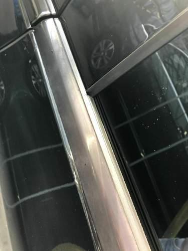

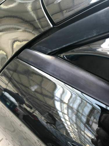

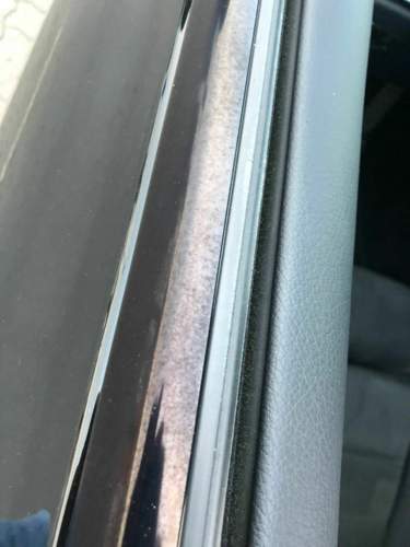

Hallo an alle,
leider hat mein w213, welches noch nichtmal ein Jahr alt ist, unschöne Flecken auf jeden der schwarzen Zierleisten bekommen (siehe Bilder). Ich habe versucht durch polieren die Flecken abzubekommen, aber leider kamen die Flecken nach ein paar Sekunden zurück. Habt ihr vielleicht einen Rat die Zierleisten noch zu retten oder müssen die gewechselt werden?
Liebe Grüße

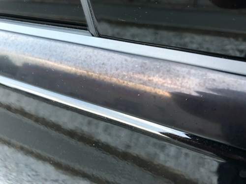

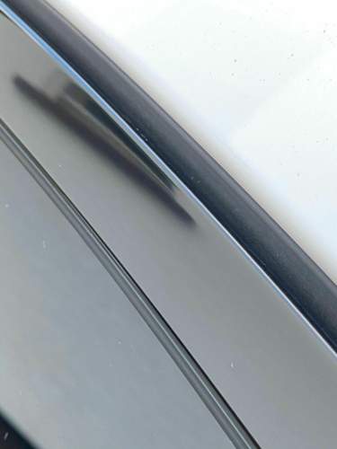

Das eine Bild zeigt die schwarze Zierleiste mit den Flecken und das andere Bild zeigt die gleiche Stelle, welche ich poliert hatte.

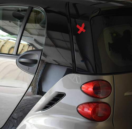

Das Finish Spray hat bestimmt nichts zerstört, das kann man auch auf dem Lack vom Klavier anwenden. Aber es hat auch leider nichts gebracht. Die Verunreinigungen sind zu stark.
Da hilft jetzt nur noch aufpolieren. Schau dir bitte mal das Bild an (Stelle mit dem Kreuz), das ist auch ein polierter Kunststoff und sehr empfindlich. Genau so wie deinen Leisten so wie bei meinem GLK usw.. Das Material bekommt schon Swirls durch ein falsches MFT aus dem Haushaltsbereich. Ich poliere es 2-3x im Jahr und schütze es danach mit einem Hartwachs und dem Q&S (fast das selbe wie dein Spray).
Dsc-4025-4
Nur sind die Leisten am W/S213 nicht aus Kunststoff sondern aus Aluminium, welche schwarz Eloxiert sind.
Ist das Eloxal zerstört hilft auch kein Polieren mehr.
Bist du da sicher? Das wäre ja mehr als grausam, denn wenn da was drauf ist hätte man die A-Karte. Bei der Chemiekeule in den Waschanlagen bei unzureichender Pflege sind dann Flecken vorprogrammiert.

Nein, das wird nicht halten, die Oberfläche von dem Eloxal ist zu "glatt" das der Klarlack hält.......ich würde sie, wie schon erwähnt, mit schwarzer Glanzfolie folieren lassen.

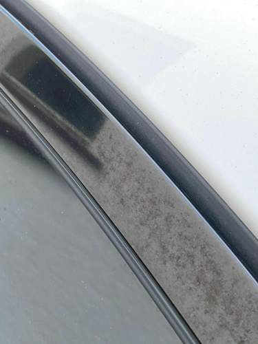

hat jemand hier in der Zwischenzeit eine gute Lösung gefunden?
Meine Leisten haben genau die gleichen Flecken. Kann man das polieren?
Habe Angst das ich am Ende auch die Eloxan Schicht zerstöre..

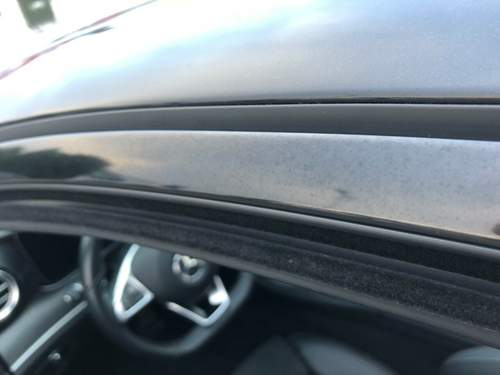

Ich bin im November einmal in eine andere Waschanlage gefahren und hatte auf den vorderen Leisten sofort besagte Flecken. Habe sie dann bei Mercedes in der Rhinstr. hier in Berlin vorgestellt. Sie wurden auf Kulanz bei meinem 26 Monate alten Auto gewechselt. Allerdings musste ich 4 Wochen auf Ersatz warten.

da passiert nichts, siehe hier
Runterscrollen bis zum Absatz "nachträgliches Entfernen der Eleoxalschicht".
Nimm einach eine spezielle Politur für eleoxiertes Aluminium

Ich hatte das auch nach einer Autowäsche bei meinem damals 3 Tage alten CLS. Hatte es beim Händler beanstandet. Fünf Minuten später war das Problem beseitigt. Eine professionelle Maschinenpolitur hat für Abhilfe gesorgt und die Leisten widerstandsfähiger gemacht. Jetzt mittlerweile 16.000 km und 5 Monate später, nie wieder dieses Problem gehabt.

Das Zug von Autosol ist sehr gut.
Habe es für Chrome Zierteile - also die Version für verchromten Kunststoff. Man nimmt ganz wenig auf ein feuchtes Microfasertuch und reibt mit gleichem druck über die Stellen. Danach abwischen und der Chrome glänzt wieder ohne Belag.
Wichtig es muss diese Politur genommen werden:
https://www.petzoldts.de/.../...e-Kunststoffe,-AUTOSOL,-M1-p-1713.html
Es gibt ja bei Mercedes keinen echten Chrom mehr.
