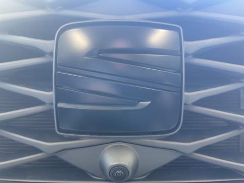

Heute habe ich bei meinem SEAT Tarraco FR PHEV MJ23 die Embleme/Logos vorne matt und hinten glänzend in schwarz komplett getauscht, bei einer Außentemperatur von ca. 6 Grad Celsius. Vorab schon mal, dass nichts abgebaut werden muss, wie Stoßfänger vorne oder Heckklappenverkleidung hinten. Gesamter Zeitaufwand liegt bei ca. 60 Minuten mit kleiner Pause zum Werkzeug suchen. Das benötigte Werkzeug, bzw. was ich dazu verwendet habe.

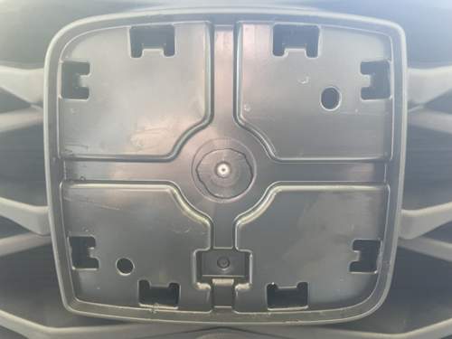

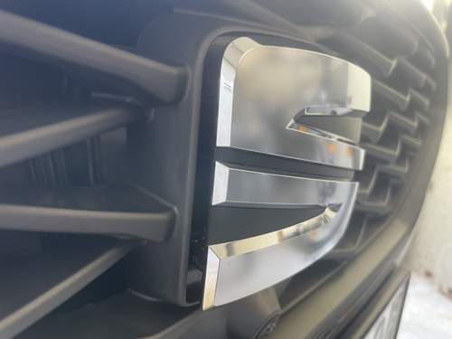

Zuerst muss das vordere Emblem mit Heißluft auf etwa 180 bis 200 Grad Celsius erwärmt werden, damit der Kleber des silbernen SEAT S weich wird. Dann mit dem Öffnungswerkzeug vorsichtig den oberen Teil des silbernen SEAT S beginnend beim dickeren Teil oben ablösen (ggf. nochmal erwärmen, wenn es länger dauert). Nun den unteren Teil des silbernen SEAT S ablösen. Jetzt sind die acht Schlitze (auf jeder Seite oben/unten/links/rechts zwei Schlitze) zu sehen des Emblem-Grundträgers. Auf dem ersten Bild habe ich das silberne S wieder auf den Emblem-Träger geklipst und nur nochmal gesteckt. Das gesamte Emblem ist da schon raus, wie an dem Spalt zu sehen ist. Bild 2 zeigt den Halter im Kühlergrill ohne Emblem.
Wichtig ist jetzt das nochmalige Erwärmen auf ca. 180 bis 200 Grad, damit keine Nasen usw. brechen. Dazu ca. 2 Minuten mit Heißluft und ca. 5 bis 10 cm Abstand der Düse zum Kühlergrill. Übrigens beim Erwärmen des silbernen SEAT S gleiche Zeit und Abstand. Die Nagelfeile oder den flachen Schraubendreher in die Schlitze ca. 0,5 bis 1 cm hineinstecken. Ggf. ist der Schraubendreher zu dick oder die Nagelfeile zu breit. Da musst du dann schauen, was zum Hebeln geeignet ist. Jetzt die acht Clipse so lange hebeln (nach außen), bis der Emblem-Grundträger herauskommt. Am besten mit den Nasen/Clips oben anfangen. Wenn die gelöst sind, dann müssen nur noch die beiden unteren seitlichen gehebelt werden. Und wieder wichtig, immer zwischendurch erwärmen, wenn es fummelig wird oder länger dauert. Das neue Emblem kann jetzt gleichmäßig wieder in der Halter des Frontgitters gedrückt werden, bis alle Clipse wieder eingerastet sind. Auf Bild 3 seht ihr mein Ergebnis.

Mein Ergebnis bzw. meinen Tarraco FR PHEV auf den letzten beiden Bildern von hinten und vorne. Und viel Erfolg an alle Bastler, wobei für selbst verursachte Schäden jeder selbst verantwortlich ist.

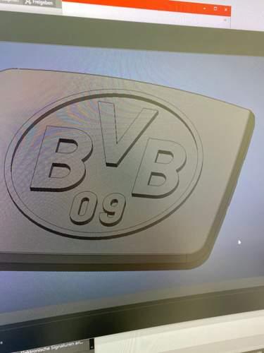

Unser 3D-Drucker läuft so langsam warm.
Hat noch jemand eine Idee für ein neues Emblem an der Front?
S04 😁 😁 😁
PS: Ich bin weder für den einen noch den anderen, die Vorlage war einfach zu gut. 😉
War klar das sowas kommt 😁 Dachte vielleicht noch an das NASA Symbol, oder so ähnlich
