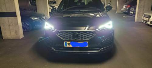

Hallo an alle,
hat jemand von euch schon mal die Seat Zeichen gegen schwarze getauscht und zufällig auch ne Anleitung und die Seiten der Beschaffung parat?

Da das vordere geklippt ist: Mit einem kleinen Flachschraubendreher die Halteklammern vom Gitter lösen. Und. Das Emblem mithilfe des Demontagekeils 3409 aus dem Gitter ziehen. So steht es in der Anleitung. Das ist natürlich einfacher gesagt als getan. Ich würde mit einem Kunststoffkeil das Emblem an einer Ecke vorziehen und die dann sichtbaren Klammern mit einen schmalen Flachschraubendreher ausrasten und das dann ringsum, oben, unten. links, rechts sind jeweils zwei Klammern. Wenn welche abbrechen dann eben mit Klebepads ersetzen.

Gestern auto geholt heute seat Logo ausgetauscht und gleich die bremssättel schwarz lackiert gg

Sehr schick. Kannst du bitte kurz beschreiben, wie du den Aus- und Einbau gemacht hast? Was muss genau gemacht werden?
Danke und Gruß Jörn

Hi hinten ging es super lässig mit einen Kunststoffkeil unter das Zeichen fahren und dann löst sich der kleber
Vorne haben wir den selben Keil verwendet aber war a ziemliche Spielerei
Habe es in schwarz metallic lackieren lassen wie das ganze Auto auspuffblenden kommen noch in schwarz
