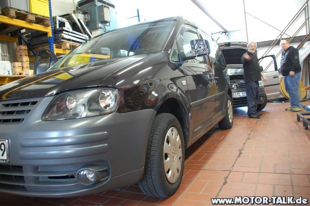

Wow, die sehen ja echt gut aus.
Respekt, war bestimmt eine Schweine-Arbeit. Glückwunsch, toll gelungen. 🙂

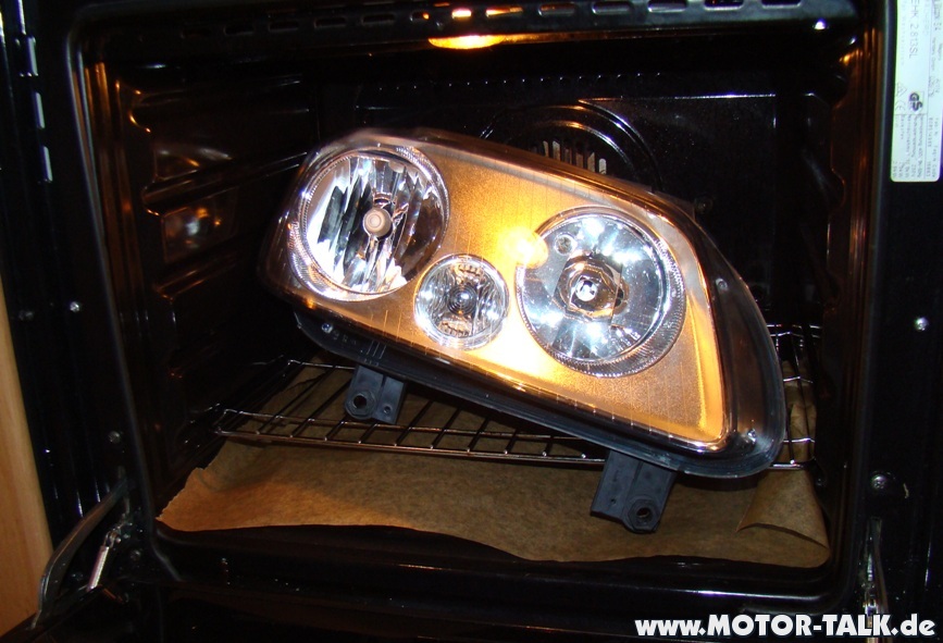

Original geschrieben von marameter
daher würde mich dass schon interessieren, ich halte nämlich deine fotos auf grund meines arbeitswissens eher für ne gut fotomontage !!
Schmeiß der SuFu doch mal das Stichwort "Backofen" vor die Füße.
Inge
....daher würde mich dass schon interessieren, ich halte nämlich deine fotos auf grund meines arbeitswissens eher für ne gut fotomontage !!...
...Schmeiß der SuFu doch mal das Stichwort "Backofen" vor die Füße....
Arbeitswissen ist nicht alles... 😉
Manchmal hilft auch Forenwissen...
Statt SuFu kannst Du auch gleich hier und in dem zugehörigen Thread stöbern. 😉😛
Gruß Ulf
hallo N5
Mich würde mal interessiere wie du dass geamcht hast !!
wir stellen in meiner firma diese blenden her... die schwarzen sind org udn werden dann bei automotive lighting chrombedampft und komplett verbaut. da ich einige dieser kompl SWG als optische
kontroll teile habe weis ich dass die SWG kompl verklebt sind und diese verklebung bekommst du eigentlichohne beschädigung der restlichen SWG einheit gar net auf...
bzw... die " plex scheibe " ab..
mfg
mara
( SWG = Scheinwerfergehäuse )
... achso, so ist das, dann hat Lukas mir eine
"Fotomontage"
verkauft 😉, und ich Idiot hab die in meinen Caddy eingebaut ...😁😁
Gruß LongLive
Alllllllssssssssssssooooooooooooooooooooooooooooooooooooo 😉
Dass
es die schwarzen gibt, weiß ich ja da dass material in schwarzes PC ist und die blenden wie gesagt später chrombedampft werden...
dass
die doppel blenden im Touran eigentlich die selben sind eben nur mit einem... ursprünglich sollte der cady auch diese bekommen dies wurde aber von vw umgeworfen...
dass
ich hier ehrlich zu geben muss, dass mit dem backofen ist schon irgednwei die härte !!! klasse idee und scheinta uch gut zu funktionieren, wobei ich aber hinterher kein silikon verwendet hätte sondern terosstat ( http://www.yatego.com/.../...9556832cc76_5,terostat-8599-hmlc--set?...) was wir aber als fertige dichtschnur haben und dass pappt a wie ochs 😉
so muss ich zugeben und hab da kein prob damit !! wurde hier aufgeklärt !!
udn muss feststellen, es gibt echt absolut verrückte leutz 🙂 😉
Respekt !!!
Da Du ja an der Quelle sitzt....
Könntest ja die "bedürftigen" im Forum mit
jungfräulichen, unverklebten Gehäuseteilen versorgen.😉😁
Würde den Backofen sparen und man
könnte sein altes Gehäuse einfach aufflexen... 😁
Gruß Ulf
Sieht wirklich klasse aus.
Schön gemacht.
freut mich das es euch gefällt.
@marameter ich habe tatsächlich mal eine fotomontage gemacht.
das habe ich vor einigen wochen gemacht bevor ich die scheinwerfer
richtig lackiert habe.
damit man mal sieht wie bei mir eine gute fotomontage aussieht 😁
K-100-30791

...so, habe meine Schwarzen Scheinwerfer auch endlich fertig! Hab bei Ebay originale Touran ersteigert, diese mit 120°C gebacken 😁 und meine Freundin hat die Blenden mit Backofenspray schön sauber gemacht. Danach hab ich die mit SikaFlex wieder schön dicht zusammengeklebt.
anbei ein paar Bilder, leider vom Handy...
21042009-002
22042009
08052009-010
Junge dass ist jetzt net wirklich dein ernst dass du die chrombedampfung mit back O Spray runter gemacht hast oder ???
Ich fass es nicht !!!
Dass kann doch hier echt net wahr sein.....
Warum nicht?
Wenn die Laterne "aufgebacken" wird,
liegt das Backofenspray doch nahe! 😁
Solange niemand den Hugo
mit Kuchenblechen bestückt... 😁😁😁
Hast ja jetzt mächtig was zu berichten in der Firma.? 😁😉😁
...sollte ich den Scheinwerfer in die Mikrowelle legen, damit der Kunststoff weich wird??? 😛
