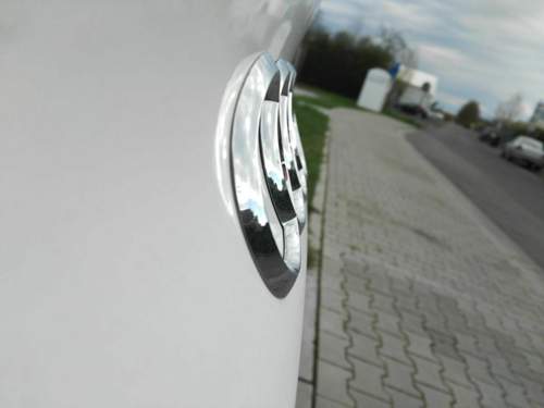

ich kann schon mal sagen, dass das hintere, schwarze Emblem entgegen der Aussage auf der Homepage beim A5 SB ab Bj. 2017 (ich weiß, dass wir hier beim A4 sind) nicht passt, da das Originale gewölbt und das Angebotene absolut plan ist.

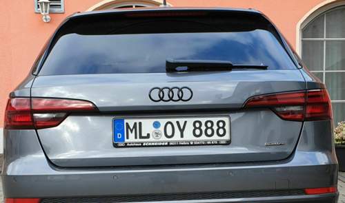

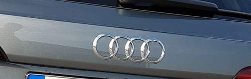

Heute hab ich es getan. Arbeitszeit ca 30 Minuten (lösen, abziehen, Kleber entfernen, neu einmessen, aufkleben, wachsen.) Morgen kommen die Ringe im Frame dran.
Azeton war ein super Tip.

Sie sind selbstklebend ...
Top Qualität, nix lackiert, durchgehend schwarz ...
Es hat ca 30 Minuten gedauert.
- die Alten Ringe ausgemessen, die Mitte der Ringe mit einem Lineal und wasserfesten Stift auf die Karosse übertragen, um dann wieder einen Ansatz für die neuen Ringe zu haben.
- Dann habe ich die Alten Ringe so auf der Karosse markiert (Unterhalb) so hatte ich Mitte und Enbauhöhe.
- ich habe die alten Ringe mit einem Fön durchgewärmt.
- nach ca 5 Minuten habe ich mich länger auf der rechten Seite aufgehalten.
- nachdem ich noch etwas Tempetatur reingebracht habe, bin ich mit einem kleinen Holzkeil zwischen Ring und Karosse gegangen. Eine Halbe Holzklammer zum spitzen Keil schleifen müsste auch gehen. Mach gleich Zwei, besser ist besser
- den Ring hob ich an und bin mit leichten hebeln dem Fön nachgegangen.
- den gelösten Ring habe ich abgenommen
- den Kleber habe ich mit Holzkeilchen und Fingenagel so gut wie möglich entfernt.
- den Rest habe ich mit Azeton entfernt (unbedingt darauf achten das die Markierungen bleiben)
- blitzblank gemacht, keine Rückstände lassen- Wichtig!
- neunen Ring genommen und mit meiner Angst gekämpft 🙂 öffne deine Heckklappe vorher soweit das Du optimal arbeiten kannst.
- die neuen Ring leich auf die aufgezeichnete Mitte aufgesetzt und Zeitgleich die Unterseite der Ringe links und rechts an den Markierungen.
- wenn du sanft bist kannst du noch 1- 2 mm vermitteln.
- wenn die Position optimal ist klappt du den gesamten Ring langsam an dein Auto
- andrücken und Schutzfolie abziehen
- danach Lack leicht wachsen, da Azeton die Lackversiegelung abträgt (Azeton ist aber Lackschonend)
Danach freuen 🙂
